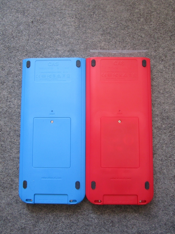

1089210896Après la TI-Nspire CX II CAS américaine, nous disposons maintenant de la TI-Nspire CX II-T CAS européenne, merci Texas Instruments France.
10893Mise à part la couleur de la face arrière et des éléments associés en façade qui passe du bleu au rouge, la seule différence physique entre les deux modèles est l'absence du connecteur supérieur dédiés aux modules Wi-Fi TI-Nspire CX Navigator.
10891Notons que cette TI-Nspire CX II-T CAS est déjà un petit peu plus récente. Là où la TI-Nspire CX II CAS avait au dos comme timbre à date N-1118AE, nous trouvons ici N-0119AF. C'est-à-dire que la TI-Nspire CX II-T CAS a été assemblée dans la même usine de code N non pas en novembre 2018, mais en janvier 2019. De plus, sa révision matérielle est différente, ce n'est plus AE mais AF.
1089410895Logiciellement, nous disposons d'exactement les mêmes versions sur les deux modèles :

Nous remarquons que pour une installation d'OS, la TI-Nspire CX II CAS redémarre deux fois après la fin du transfert.
La première fois le redémarrage a lieu avec lancement de la mystérieuse image Installer déjà évoquée, voilà donc enfin à quoi elle sert :
  1. Boot ROM 5.0.0.42 (0.61s)
  2. Boot Loader 5.0.0.89 (1.05s)
  3. Installer 5.0.0.89 (20.56s)
Cette image Installer fait visiblement pas mal de choses significatives vu le temps que dure son exécution, mais hélas elle est très peu bavarde et ne raconte apparemment rien d'autre d'intéressant que les mêmes messages d'initialisation que les autres images.
Ce premier redémarrage dure donc 0.61+1.05+20.56=22,22s.
Suit le deuxième redémarrage cette fois-ci normal, avec :
  2. Boot Loader 5.0.0.89 (0.90s)
  3. OS Loader 5.0.0.89 (5.85s)
  4. OS 5.0.0.1509
