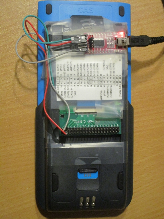

1087110870Tentons aujourd'hui d'en découvrir davantage sur le matériel des nouvelles TI-Nspire CX II de la rentrée 2019, en écoutant la sortie série UART 115200 bauds qui était présente sur le connecteur J01/Dock externe des anciennes TI-Nspire.
Pour cela nous allons utiliser notre périphérique communautaire TI-Nspire Connection Cradle v1.
Sommaire :
Boot ROM (Boot1) :
Go to top
10872La TI-Nspire CX II CAS dont nous disposons ici (nous remercions beaucoup TI pour nous l'avoir donné lors de la conférence T3 où l'on a pu aller grâce à vous) s'amorce donc sur une image Boot ROM en version 5.0.0.42. Comme son nom l’indique, cette image doit être stockée dans une puce spécifique, possiblement une Flash NOR externe ou sinon interne à la puce ASIC. Cette image est donc sur TI-Nspire CX II l’équivalent du Boot1 des anciennes TI-Nspire. Visiblement, la sortie série est toujours présente sur le connecteur J01/Dock externe puisque nous obtenons plein d’informations :
