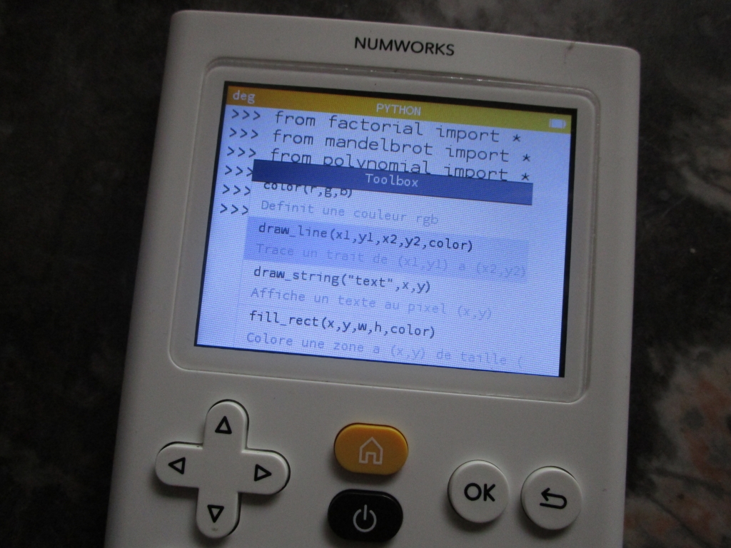

jean-baptiste boric avait déjà travaillé à une modification du firmware NumWorks afin d'étendre les possibilités graphiques du module Python kandinsky, lui rajoutant les fonctions :
  • draw_line(x1,y1,x2,y2,color) pour le tracer de lignes
  • fill_rect(x,y,w,h,color) pour le tracer de rectangles pleins
Dans les deux cas ces fonctions n'étaient pas connectées à la fonction Python setpixel(x,y,color) mais à du code C permettant donc des tracés optimaux, notamment pour le rafraichissement de sprites dans des jeux.
Aujourd'hui jean-baptiste boric poursuit son chemin dans le but de nous permettre enfin de coder en Python des jeux graphiques jouables, en nous diffusant une nouvelle version de son firmware amélioré.
Voyons donc ensemble les dernières nouveautés
9895A première vue, bizarrement,pas de nouveauté kandinsky.
L'on note toujours comme seuls et uniques ajouts :
