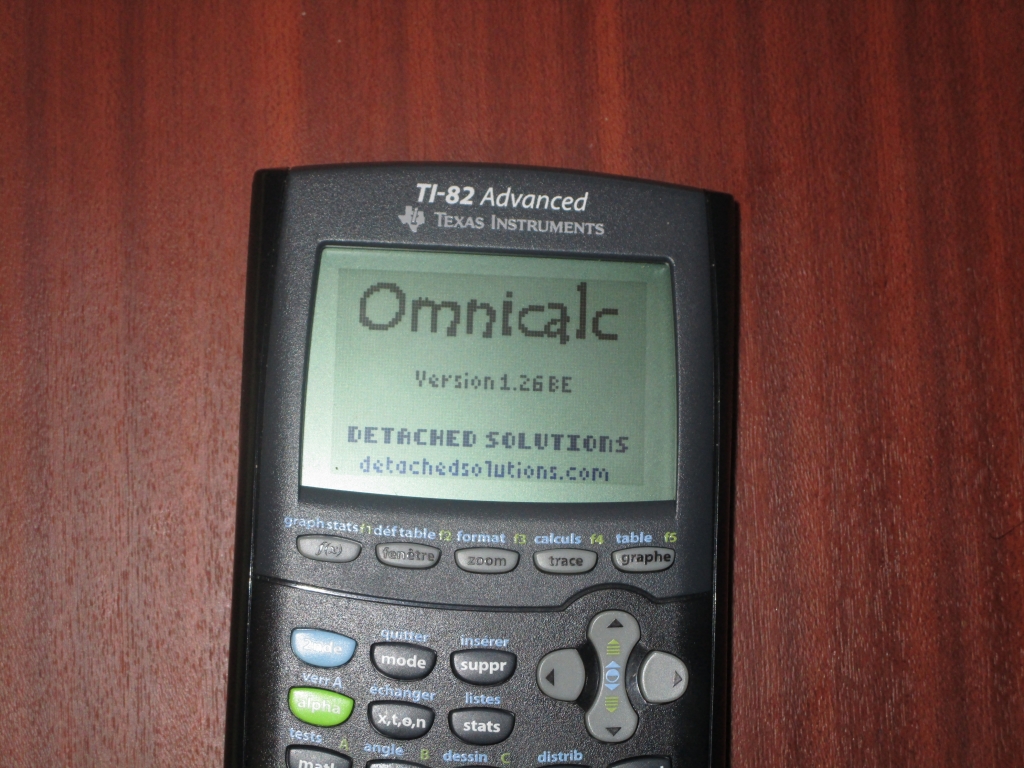

Voyons donc aujourd'hui quelles fonctionnalités de Omnicalc sont utilisables sur TI-82 Advanced.
Une fois l'application Omnicalc lancée (et installée), tu disposes dans son menu de configuration de plusieurs options destinées à modifier le comportement de l'écran de calcul et du système.
10186Plusieurs options ne sont pas fonctionnelles : :'(

Comme dit dans l'article, toutes les options ne fonctionnent pas très bien.
Notamment celles qui concernent l'écran de calcul, car à l'époque de la sortie d'Omnicalc cet écran n'avait pas encore la saisie en écriture naturelle.
Il suffit de ne pas activer / désactiver les options en question sur l'écran de réglages d'Omnicalc.
