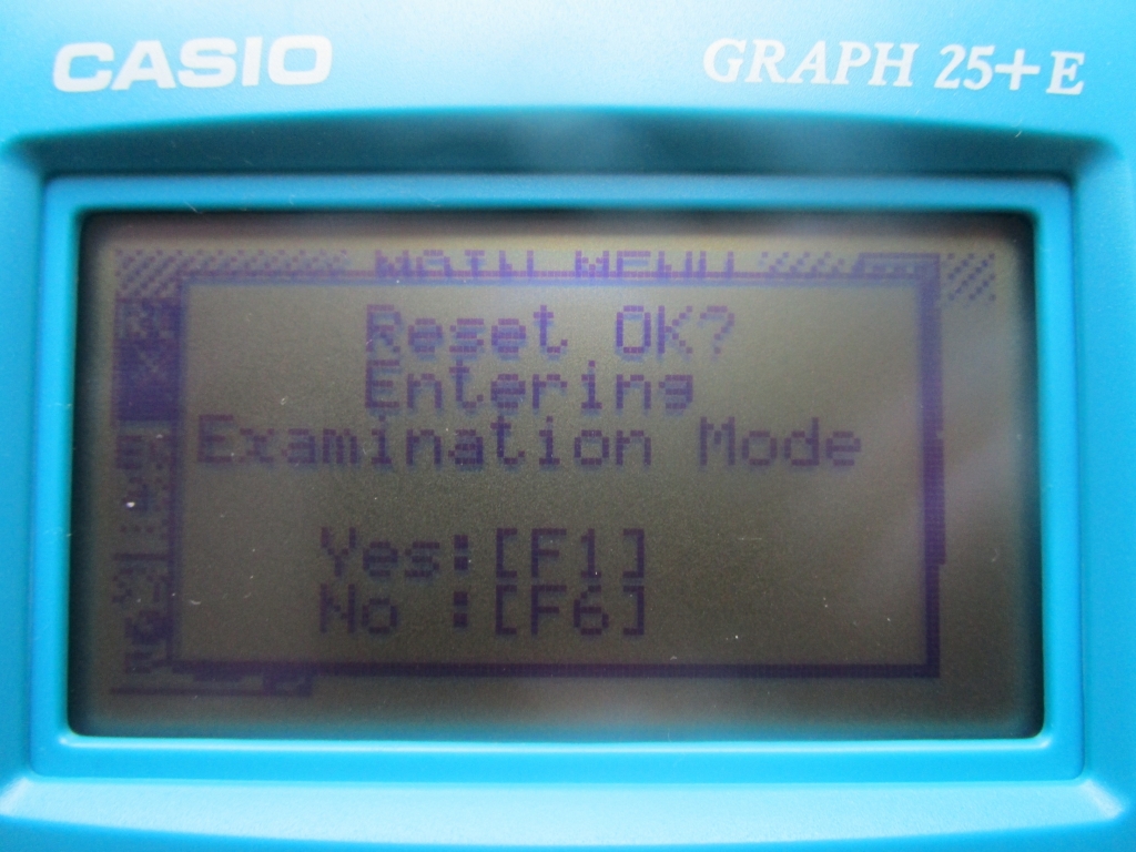

"Mode EXAMEN" sur YouTube prétend avoir réussi à hacker le mode examen d'une Casio Graph 25+E :
Nous constatons donc successivement dans cette vidéo sans coupure visible :
  • une Graph 25+E qui ne clignote pas
  • une Graph 25+E qui clignote et contient des données, ce qui est anormal
5204Ce qui est quand même curieux pour une vidéo montrant un supposé hack, c'est que le présentateur nous ment. A aucun moment il n'active le mode examen dans la vidéo. En effet, il réalise bien la combinaison
cos
7
AC
, mais après au lieu de confirmer avec
F1
il tape
F6
, ce qui annule le menu.
Ce qui nous amène à 2 hypothèses :
  • soit la calculatrice n'est pas en mode examen tout le long de la vidéo, et en fin de vidéo il y a donc un truc pour faire clignoter la diode
  • soit la calculatrice est en mode examen tout le long de la vidéo, et en début de vidéo il y a donc un truc pour ne pas faire clignoter la diode
Un petit indice en fin de vidéo nous permet de trancher. En mode examen un indicateur 'R' est présent en haut à droite de l'écran. Cet indicateur est :
  • clignotant si le mode examen a été activé il y a moins de 15 minutes
  • figé si le mode examen a été activé il y a plus de 15 minutes
On constate en fin de vidéo que l'indicateur 'R' est figé, ce qui veut dire que le mode examen a été activé il y a plus de 15 minutes, et que la calculatrice est donc en mode examen tout le long de la vidéo. Avant la vidéo, le présentateur a donc :
  • mis la calculatrice en mode examen
  • puis saisi un programme
  • et fait en sorte que la diode ne clignote pas
La question est donc de savoir comment faire en mode examen pour bloquer puis réactiver le clignotement de la diode, trompant ainsi le surveillant en début d'épreuve afin d'introduire des données saisies chez soi. Et c'est là que nous n'avons pas de réponse. On aurait pu imaginer pour éteindre la diode :
  • Une coupure de l'alimentation, éventuellement à l'aide d'un interrupteur...
    ... sauf que tu n'as qu'à essayer, ça ne marche pas car Casio a été malin. Toute coupure de l'alimentation déclenche bien évidemment un redémarrage de la calculatrice, et en mode examen tout redémarrage de la calculatrice efface l'intégralité des programmes saisis après l'activation du mode examen. :#non#:
  • Appeler le menu du Boot Code avec la combinaison
    F2
    4
    AC
    pour mettre la calculatrice en mode réception d'OS, menu qui reste accessible en mode examen et a le défaut de ne pas activer le clignotement de la diode. Il suffirait alors d'attendre que la calculatrice s'éteigne toute seule, et la diode ne clignotera toujours pas, du moins pas avant rallumage avec la touche
    AC
    ... sauf que là encore cela déclenche un redémarrage de la calculatrice qui effacera tout programme accessible en mémoire. :#non#:
  • Exécuter du code en ce sens via une application...
    ... sauf que la Graph 25+E ne gère pas les applications :#non#:
  • Le remplacement du système d'exploitation par une version modifiée...
    ... sauf que les outils logiciels disponibles à ce jour pour réaliser cela ne sont pas compatibles avec la Graph 25+E :#non#:
A moins d'avoir oublié une astuce, nous ne voyons aucune faille imputable à Casio, il est impossible d'obtenir le comportement de la vidéo avec une calculatrice normale. :#non#:
Ne resterait que l'hypothèse d'une modification matérielle avec un interrupteur permettant de couper la diode, soit rien de nouveau l'astuce étant connue depuis des années et applicable à tout modèle, facile à dissimuler sur cette vidéo puisque justement on n'y voit pas grand chose autour de la calculatrice lors de la manipulation.
Et toi, quel est ton avis ? Une idée qui nous a échappé ?

J'ai l'impression qu'il y a une coupure de la vidéo à 1:08.
Les calculettes ont bougé un peu et l'image est floue juste après...
AMHA le fake est là :)
