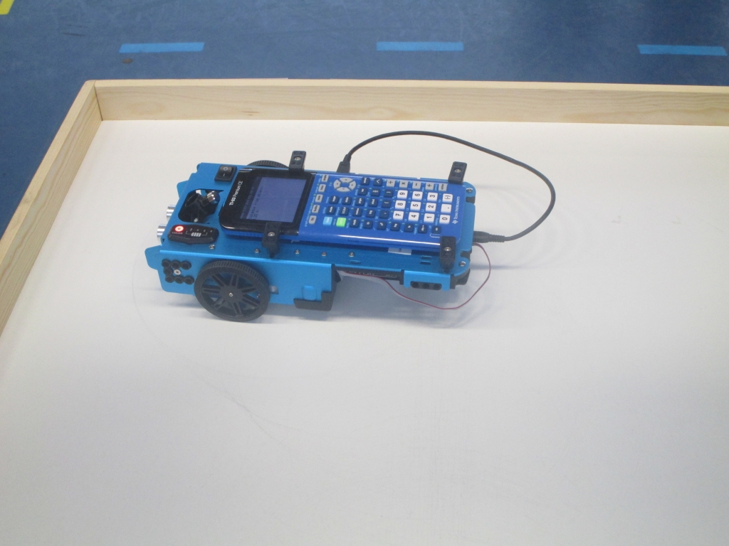

895989717284Texas Instruments diffuse sur son site un programme de démo pour son robot pilotable TI-Innovator Rover, pour calculatrices TI-83 Premium CE (ou TI-84 Plus CE) et TI-Nspire CX munies d'une interface TI-Innovator à insérer ici dans le robot.
Aux journées APMEP à Nantes et au congrès de l'UdPPC à Limoges, l'on pouvait tester ce programme avec une TI-83 Premium CE bleue fort bien assortie au TI-Innovator Rover.
Le programme comporte en fait 3 sous-programmes que l'on active alternativement en tapant :ns1: :ns2: ou :ns3: .
Regardons aujourd'hui le sous-programme n°2 dont une version simplifiée est reproduite ci-dessous :

Le programme déplace le robot jusqu'à détecter et éviter 3 obstacles. Voici un exemple de ce que cela pouvait produire :
731373068973La détection des obstacles utilise ici le sonar présent à l'avant du robot dans un rayon de 30cm. Notons que le robot dispose d'une diode RVB (Rouge-Vert-Bleue) allumée ici en rouge lors de la détection d'un obstacle, ce qui permet de remplacer astucieusement la diode RVB de l'interface TI-Innovator (LED2) devenue invisible une fois que l'interface est insérée dans le robot.
