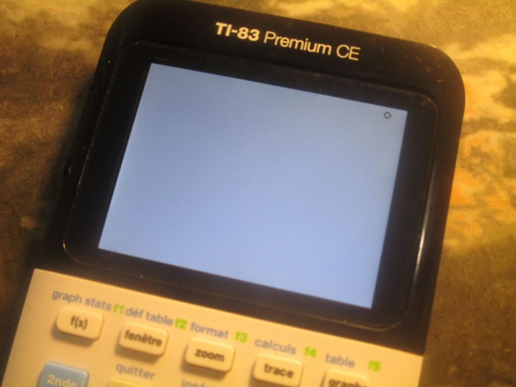

Le jeu 2048 CE pour TI-83 Premium CE et TI-84 Plus CE a un comportement particulier lors de la sauvegarde de l'état courant en mémoire d'archive, comportement qui n'est pas géré correctement par la bibliothèque fileioc 2.4 des CE C Standard Libraries.
Si tu quittes le jeu alors qu'aucune partie n'est en cours (immédiatement après l'avoir lancé, ou immédiatement après avoir gagné/perdu) il y a corruption de ta mémoire d'archive.
En conséquence :
  • ta calculatrice risque de planter à retardement sur toute manipulation touchant à la corruption de la mémoire d'archive (suppression ou désarchivage de variable affectée)
  • et sera dans tous les cas totalement inutilisable au prochain reset/plantage, peu importe sa cause ! :mj:
Ce tutoriel vise à t'aider à remettre ta calculatrice en l'état, si tu as hélas déjà atteint ce dernier point.
C'est-à-dire que ta calculatrice ne démarre pas correctement quand tu appuies sur le bouton reset au dos.
Après avoir eu l'indicateur de chargement, ta calculatrice se bloque sur un écran blanc avec un motif variable le remplissant à partir du bas, le tout virant progressivement au blanc :
7364736573667362
Toutes les données de la calculatrice seront irrémédiablement perdues (système, applications, programmes...), il n'y a pas d'autre solution, il est déjà bien trop tard... :'(
  1. Avec une pointe, enfoncer et maintenir le bouton reset au dos pendant au moins 2 secondes
  2. Relâcher le bouton reset
    Si la calculatrice se rallume toute seule, c'est qu'il n'a pas été maintenu enfoncé assez longtemps. Recommencer !
  3. Enfoncer et maintenir les 2 touches :f21: :f23:
  4. Sans relâcher ces 2 touches, taper brièvement la touche :f101:
    La calculatrice doit s'allumer et montrer l'écran "Waiting..." ci-contre.
    Si la calculatrice montre un écran "Error!", c'est que la touche :f101: a été maintenue trop longtemps. Recommencer !
  5. Relâcher enfin les 2 touches.
  6. Taper la touche :f45: pour effacer le système et la mémoire d'archive corrompue.
  7. Envoyer alors un nouveau système à l'aide de TI-Connect CE
Une fois ta calculatrice remise en état, pour éviter que le problème ne se reproduise, pense à télécharger et installer une nouvelle version à jour des CE C Standard Libraries, incluant une bibliothèque fileioc 2.5+.

lorsque la calculatrice redémarre en boucle, comment faut-il procéder?
(ce n'est pas pour moi, mais pour les malchanceux qui ont le bug et le redémarrage en boucle)

Même procédure.
Si ce n'est pas le bug 2048, le point 6 (effacement de toute la mémoire Flash) ne devrait pas être nécessaire.

J'ai réinstallé l'os de la calculatrice mais c'est complet ? il ne vas pas manquer des trucs ?

si tu as suivi le tuto à la lettre, il manquera les applications. tu peux les télécharger ici https://education.ti.com/fr/software/se ... premium-ce

mon logiciel est en anglais comment le mettre en français ? et c'est quoi les applications ?
il manque quels logiciels ? pour éviter de perdre du temps
ps:j'ai réussi à mettre la calculatrice en français

là je crois que j'ai tous les programmes car c'est redevenu comme avant
y a juste sur ti connect je vois moins de trucs qu'avant à savoir que j'ai remis seulement l'anglais et le français

je comprends pas sur ton lien ce sont des fichiers ti 84

euh, non c'est un lien pour la TI-83 Premium CE.
normalement les applications qui sont là sont compatible avec la TI-83 Premium CE.
