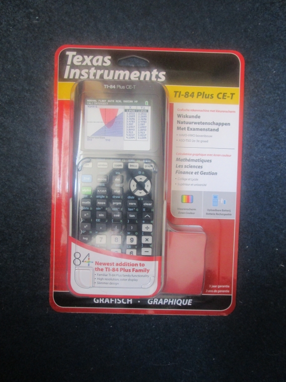

Après la TI-83 Premium CE et la TI-84 Plus CE, il est aujourd'hui grand temps de vous présenter la TI-84 Plus CE-T, reçue ci-contre dans son packaging bilingue français-néerlandais.
