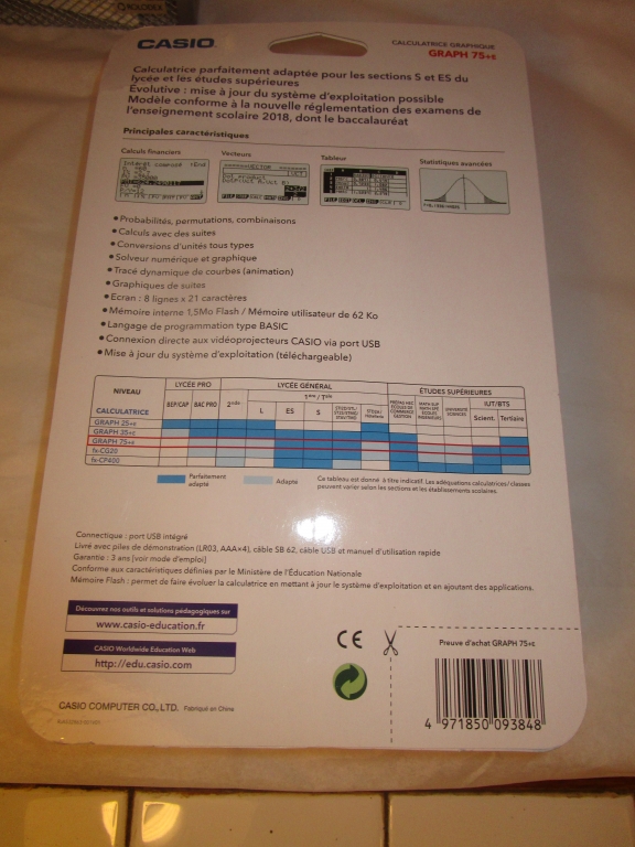

Le dos de l'emballage nous apprend le renouvellement pour la rentrée 2015 de la plupart modèles de la gamme Casio Graph, avec :
  • la Graph 25+E
  • la Graph 35+E
  • la Graph 75+E
Le modèle Graph 95, version de la Graph 75 disposant d'un lecteur de cartes mémoires SD, disparaîtrait donc en France.
Mais rien d'étonnant dans le contexte de cette réforme - il serait paradoxal de laisser les candidats pouvoir brancher une carte SD avec plein de données dedans.
