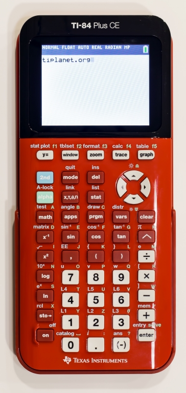

Après la TI-84 Plus CE rouge d'Adriweb, vous pouvez maintenant également admirer sous toutes les coutures et en HD la version bleue dans le test cnCalc.org :
http://www.cncalc.org/forum.php?mod=vie ... &tid=11912
(attention, je crois qu'il faut avoir un compte sur le site pour visualiser les images - bonne chance pour vous enregistrer en chinois :P)
