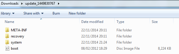

Pour cela, rien de plus simple. Nous vous avons mis en ligne la mise à jour sous forme de fichier ZIP accessible ici plus tôt dans la journée. En téléchargeant cette archive ZIP, les habitués des ROM custom d'Android reconnaitront l'arborescence classique d'une ROM.
4107
En suivant donc cette arborescence, on trouve logiquement dans le dossier /system/app les différents paquets logiciels utilisés. On remarque alors la présence de paquets aux noms intriguants:
