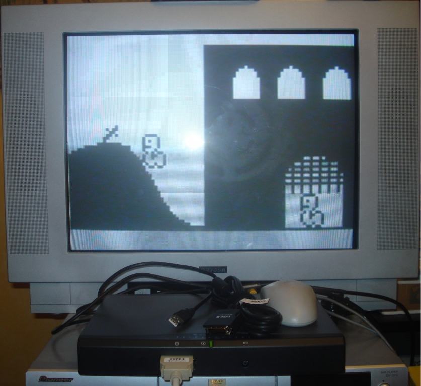

3741Non ceci n'est pas une console de jeux Playstation rétro, ni un décodeur TNT/Satellite faisant tourner une petite application de jeux. J'ai le plaisir de vous présenter ce soir le TI-Presenter, l'interface vidéo pour calculatrices graphiques Texas Instruments. ;)
En effet comme déjà expliqué dans l'article précédent, les calculatrices graphiques TI-73 à TI-84 peuvent accueillir un deuxième écran externe, en pratique à des fins de mutualisation du travail en classe.
Là où la tablette transparente Viewscreen de l'article précédent était à poser sur un rétroprojecteur, ici le TI-Presenter sera à brancher directement sur une télévision, un magnétoscope, un enregistreur DVD ou encore un vidéoprojecteur. :D
37333732Afin de pouvoir brancher correctement le TI-Presenter, il faut au choix:
37353730Comme pour les tablettes Viewscreen, beaucoup de programmes assembleur monochromes ne rafraîchissent pas correctement l'écran externe en cas d'utilisation de l'adaptateur TI-84 Plus Presentation Link, et il vaut mieux disposer des calculatrices avec prise Viewscreen dans ce cas.
374537463749Par contre, contrairement aux tablettes, il n'est apparemment pas possible de faire sortir une image en niveaux de gris. Rappelons à ce sujet que les niveaux de gris sur calculatrices TI-73 à TI-84 ne sont pas gérés par le système, et sont produits par clignotements plus ou moins rapides des pixels. Or, un test de quelques programmes assembleur présentant des scrolling (défilements) absolument parfaits sur calculatrice et tablettes Viewscreen, montre ici sur télévision une animation très saccadée. Sans doute, la fréquence à laquelle le TI-Presenter consulte et affiche l'écran de la calculatrice est-elle beaucoup trop faible pour permettre les niveaux de gris. Dans le cas de l'utilisation de l'adaptateur TI-84 Plus Presentation Link, l'affichage est même durablement corrompu suite à cette tentative et il faut le débrancher puis le rebrancher pour réobtenir un affichage correct.
3742La calculatrice couleur TI-84 Plus C Plus Silver Edition n'est quant à elle même pas reconnue. :(
37393740Faisons maintenant meilleure connaissance avec le TI-Presenter qui, après un temps de démarrage d'environ une 15aine de secondes, nous accueille avec un écran indiquant sa version firmware, ici la version 1.32 datée du 29 mars 2000, toujours la dernière version disponible sur le site de Texas Instruments à ce jour.

    37433744La télévision ici relativement récente supporte les deux formats, et nous permet de nous rendre compte que le NTSC permet ici d'optimiser l'espace occupé à l'écran et donc une meilleure lisibilité. :bj:
