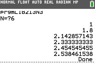

Voici les 3 programmes pour calculatrices TI-82 à TI-84:
Voici maintenant leurs affichages respectifs:
On constate bien les comportements décrits plus haut.
On peut y ajouter une petite précision: l'algorithme 1 affiche bien un seul terme, et il s'agit du terme de rang n.

En fait, dans l'état actuel de l'énoncé, les trois algorithmes sont faux.
L'algorithme voulu est censé afficher tous les termes de rang 0 à n, soit n+1 termes.
Quand on saisit n=6 sur TI-82 à TI-84, le bon programme devrait donc afficher 7 termes.
Or, on a:
  • Programme 1: 1 terme affiché
  • Programme 2: 6 termes affichés
  • Programme 3: 6 termes affichés
