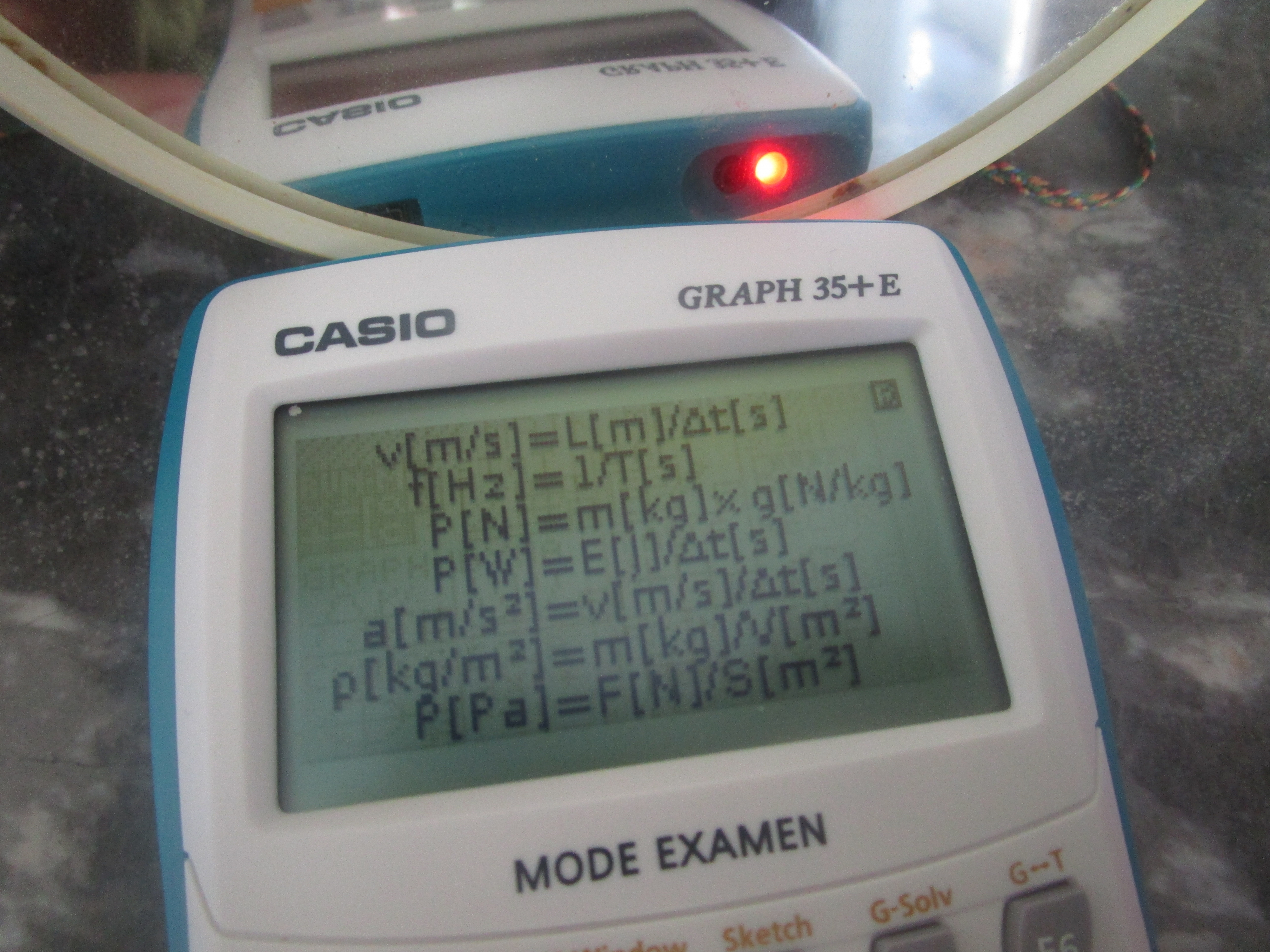

2755Par exemple, tous les modèles Casio affichent une image plein écran du logo du constructeur lorsqu'on les éteint.
Pour les modèles Graph 35+E et Graph 75+E, il existe un petit outil sorti en 2013 (soit bien avant qu'il ne soit question du mode examen) qui permet de personnaliser ta calculatrice en remplaçant ce logo par l'image de ton choix, outil par la suite amélioré par Planete Casio.
7531On peut donc par exemple remplacer ce logo par un petit formulaire qui sera affiché brièvement à chaque extinction de la calculatrice, et ce même après activation du mode examen comme illustré ci-contre.
En écrivant sur son image 128x64 pixels avec une petite police de hauteur 8-9 pixels, il y a de quoi faire rentrer bien des choses utiles... ;)
C'est en théorie réalisable de façon similaire sur Graph 25+E et fx-CP400+E, mais aucun outil public ne permet à ce jour d'installer un système modifié sur ces calculatrices.

Pour résumer, la fraude par modification d'image système est donc possible à ce jour :
  • facilement sur toute Casio Graph 35/75+E mais de façon assez limitée (128x64 pixels)
  • avec un peu de recherche et de croisement de ressources préexistantes sur toute HP Prime et bien plus de place (3 fois 320x240 pixels)
  • avec de lourdes manipulations sur certains rares modèles TI-Nspire, sans limitations autres que physiques à condition d'avoir en plus les compétences pour modifier des outils déjà existants car non prévus pour ça (1 à plusieurs fois 320x240 pixels selon l'outil utilisé)
Bref, comment les surveillants peuvent-ils détecter facilement la fraude par modification d'image système ? Il leur suffira de déclencher l'affichage de ces différentes images système, et de vérifier qu'elles ne comportent aucune information :
  • sur les Graph 35+E et Graph 75+E, venir éteindre la calculatrice du candidat
  • sur la HP Prime, venir éteindre, rallumer, et enfin redémarrer la calculatrice du candidat (enfoncer le bouton 'reset' au dos avec une pointe) pour patienter quelques secondes jusqu'à la fin de l'animation
  • sur les TI-Nspire, venir redémarrer la calculatrice du candidat (enfoncer le bouton 'reset' au dos avec une pointe), et patienter quelques secondes jusqu'à-ce que la barre de chargement dépasse les 50% (plus aucune nouvelle image ne sera affichée après cela)
