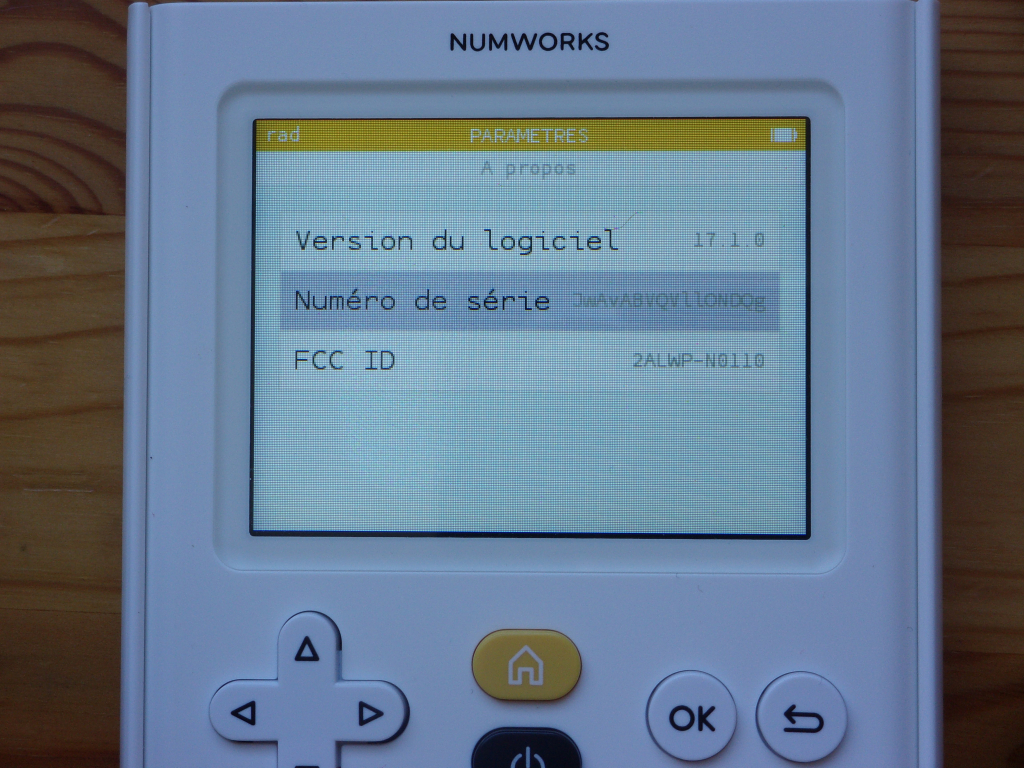

Aujourd'hui nouvelle étape dans le bêta-test, NumWorks nous sort une nouvelle version 17.1.0.
Dans un premier temps nous allons traiter des changements spécifiques à cette dernière version. Dans un second temps nous rappellerons les autres nouveautés déjà apportées par la version précédente 17.0.0.

A2) Appli Paramètres
Go to top
Passons maintenant à l'application Paramètres.
Changement appréciable avec la version 17, l'unité d'angle par défaut passe du degré au radian.
D'origine ou en cas de réinitialisation, la calculatrice est donc immédiatement prête à travailler en radians en Mathématiques ou à tracer des courbes de fonctions trigonométriques. :bj:
Un nouveau menu permet enfin de réinitialiser la calculatrice sans avoir à manipuler le bouton reset au dos.
Alternative bien pratique pour les situations où tu n'auras pas d'outil suffisamment fin sous la main.
