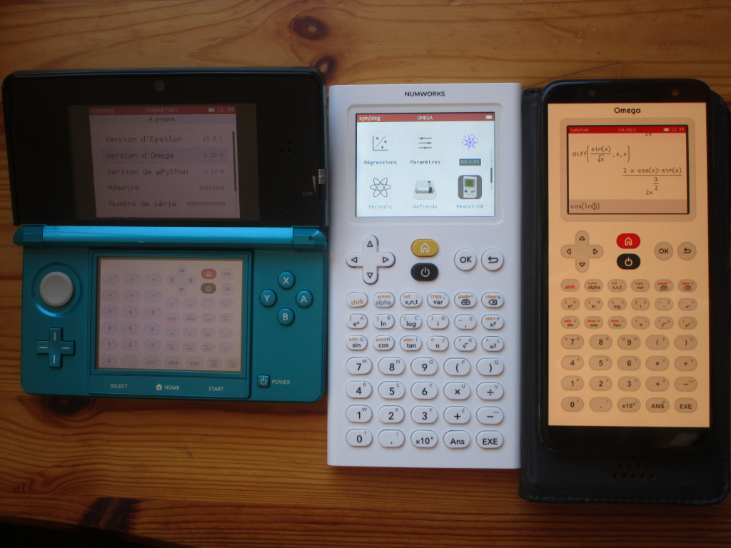

13659Aujourd'hui l'équipe Omega nous sort sa version 1.22, construite sur la version 15.3.1 du firmware officiel Epsilon.
Les mises à jour sont comme à l'habitude disponibles pour l'ensemble des différentes plateformes gérées, bien évidemment calculatrice NumWorks mais également navigateur web, smartphone Android et console de jeux Nintendo 2DS/3DS.
Découvrons ensemble les dernières améliorations apportées par Omega 1.22.
