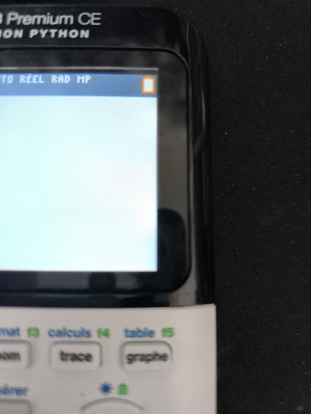

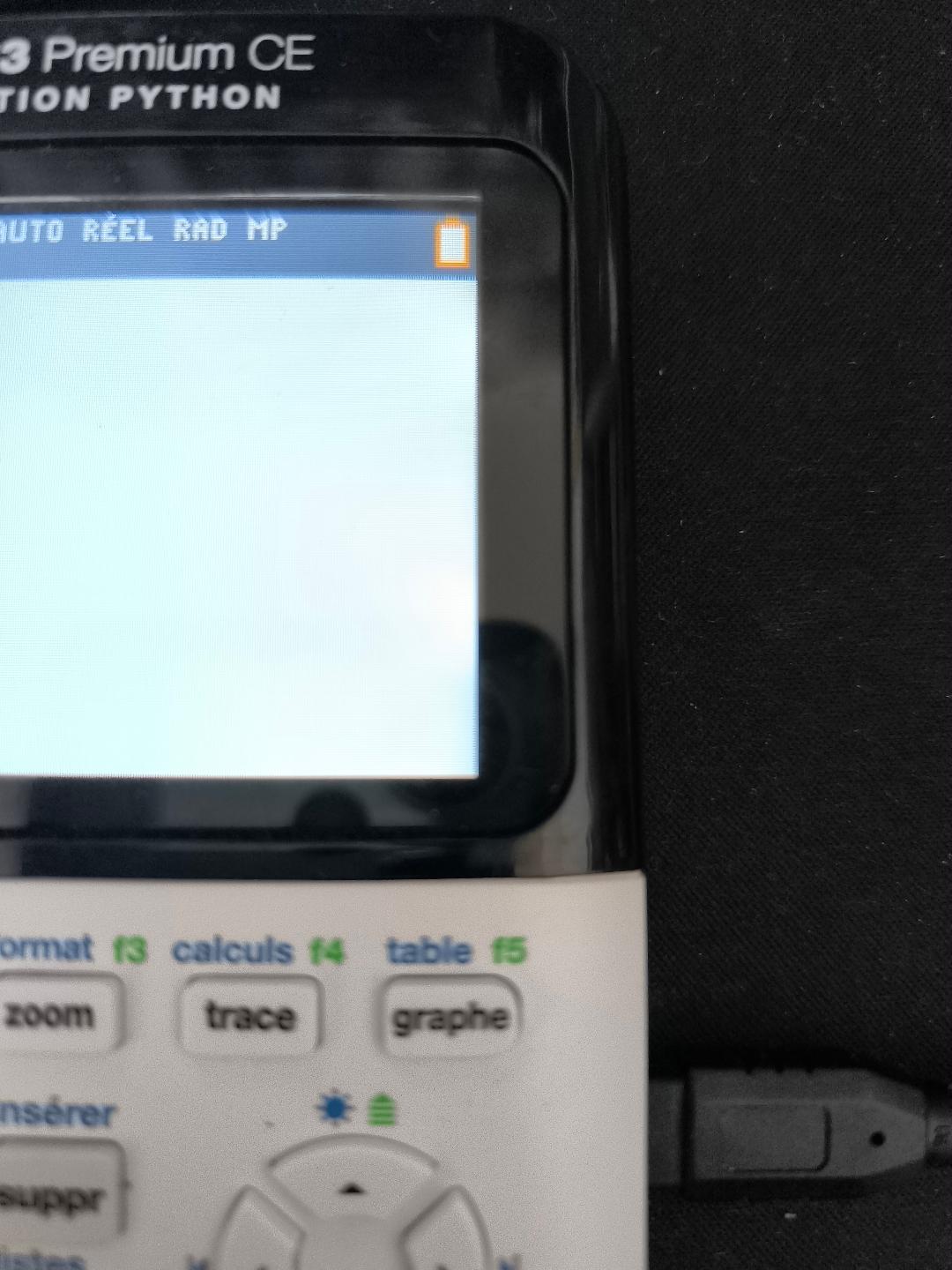

Au temps pour moi pour la led latérale, c'est vrai que je n'avais pas specialement preté attention a ce detail; quand tout fonctionne, on regarde moins, et a force de chercher sur le net et de voir des photos avec la led, j'ai cru que la mienne ne s'allumait plus! B-)
Pour le reste, aucune difference au niveau de l'icone de batterie que le chargeur soit branché ou non...
avec:
sans:

Re: TI83 Premium CE ne charge plus
Message non lude critor » Aujourd’hui, 10:57
Sauf si il y a un problème de rafraîchissement, l'icône de batterie ne devrait pas être en orange quand la calculatrice n'est pas en charge.
À ne pas confondre, l'icône de batterie peut aussi être en rouge dans le cadre d'une alerte de batterie faible, que apparemment tu n'obtiens pas :
Pour vérifier tente de :
  • débrancher la calculatrice
  • l'éteindre et la rallumer
  • si tu n'as pas de données importantes dessus, enfoncer le bouton reset au dos
La calculatrice se rallume-t-elle avec l'icône de batterie en orange ou pas ?
Si oui, ça commencerait à ressembler à une panne électronique...
