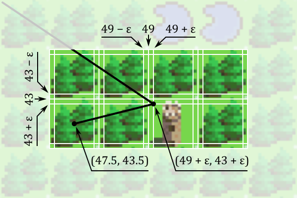

Voici comment j'ai abordé ce défi:
  • Tout d'abord, je suis passé des coordonnées polaires relatives aux coordonnées orthogonales absolues pour mieux comprendre ce qui se passe dans ce défi.
  • J'ai remarqué que, lors de l'optimisation, de nombreuses coordonnées se dirigeaient vers des valeurs entières ou des valeurs entières plus/moins une très petite valeur (
    $mathjax$10^{-14}$mathjax$
  • Pour l'algorithme A*, j'ai défini l'espace de recherche comme une grille qui comprend:
    • coordonnées entières (coins de toutes les cases)
    • coordonnées entières plus/moins une très petite valeur (
  • J'ai utilisé l'algorithme A* avec 58080 (241*241-1) voisins pour trouver les chemins entre les donjons et les villages. C'est en effet la combinaison des coordonnées entières plus/moins
    et de l'algorithme A* qui m'a permis de trouver quelques passages secrets.
  • J'ai utilisé une méthode d'optimisation stochastique (recuit simulé) et j'ai essayé de supprimer/ajouter des tranches de chemin à la main afin d'obtenir des chemins bien optimisés.
  • J'ai essayé plusieurs séquences de donjon et de village et la meilleure séquence que j'ai trouvé m'a donné 1820,7 points. Ensuite, c'est la séquence que j'ai trouvé dans le code de SlyVTT qui m'a permis d'obtenir mon meilleur score.
Tout le code que j'ai utilisé pour ce défi se trouve dans ce dépôt. L'algorithme A* est dans le fichier search.cpp. L'optimisation stochastique se trouve dans les fichiers explore.c, finalize.c, optimize.sh.
