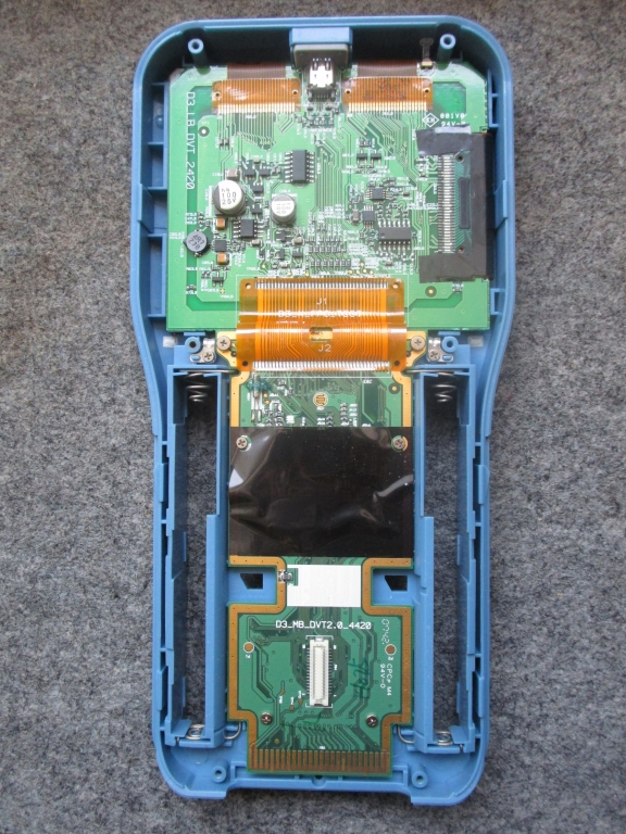

En voici justement un qui nous arrive fort à propos pour Noël, un prototype non-CAS TI-Nspire D3-DVT2.0, plus précisément le numéro 021 et donc un des tout premiers sous cette référence.
Le code D3 combine le nom de code de la génération, ici Dragon, avec le numéro indiquant le type du modèle (1 pour les TI-Nspire CAS et 3 pour les TI-Nspire numériques)
On remarque à l'intérieur :
  • l'utilisation d'une carte écran D3_LB_DVT_2420
  • l'utilisation d'une carte mère D3_MB_DVT2.0_4420
1009910098Sur cette dernière on note la nouvelle architecture à 3 puces au lieu de 4 :
  • l'ASIC : TI-nspire TI-NS2007C-0 Magnum ZEVIO
  • la Flash NAND : ST NAND256R3A
  • la SDRAM : Qimonda HYB18L256160 avec 32Mio
En effet notons que les prototypes Dragon, contrairement aux prototypes Phoenix, sont ultérieurs à la commercialisation. Peut-être que leur raison d'être était de tester cette nouvelle architecture qui après la révision matérielle A a migré le Boot1 de la puce Flash NORexterne à la puce ASIC.
Ce prototype semble effectivement malade. Il s'allume difficilement (la touche
ON
ne provoquant la plupart du temps aucune réaction)
, le contraste de l'écran est trop faible lorsque alimenté sur piles pourtant neuves, et trop fort lorsque alimenté en USB, et ce même après réglage. Symptomes qui semblent renvoyer à un problème électrique, plus particulièrement de condensateurs.
