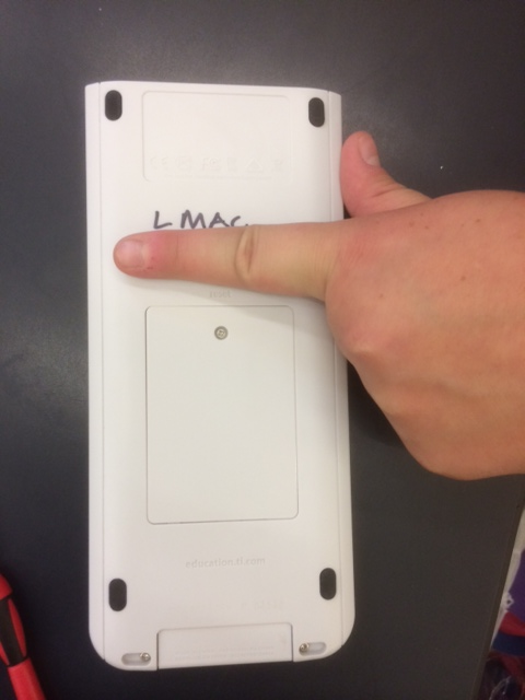

381839023901Grâce à un lycéen que nous remercions, voici ce soir les photos de la toute nouvelle TI-Nspire CX CAS révision matérielle 'O' pour la rentrée 2014, donc 15ème révision matérielle de la TI-Nspire CX depuis son lancement à la rentrée 2011 il y a 3 ans.
Contrairement à la version non-CAS de la révision 'O' dont le dos changeait entièrement de couleur pour passer au blanc, on conserve donc ici les couleurs des TI-Nspire CX CAS.
