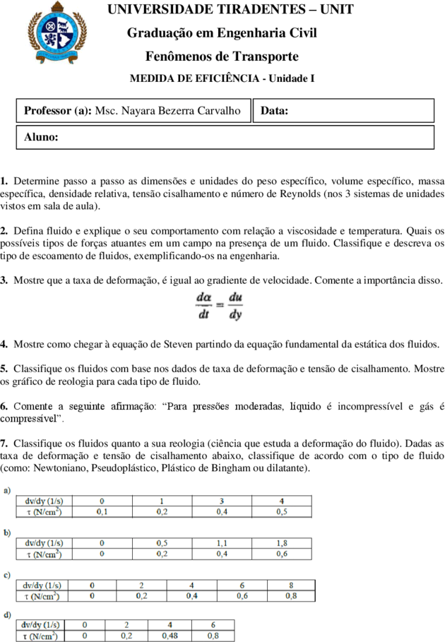

UNIVERSIDADE TIRADENTES – UNIT
Graduação em Engenharia Civil
Fenômenos de Transporte
MEDIDA DE EFICIÊNCIA - Unidade I
Professor (a): Msc. Nayara Bezerra Carvalho Data:
Aluno:
1. Determine passo a passo as dimensões e unidades do peso específico, volume específico, massa
específica, densidade relativa, tensão cisalhamento e número de Reynolds (nos 3 sistemas de unidades
vistos em sala de aula).
2. Defina fluido e explique o seu comportamento com relação a viscosidade e temperatura. Quais os
possíveis tipos de forças atuantes em um campo na presença de um fluido. Classifique e descreva os
tipo de escoamento de fluidos, exemplificando-os na engenharia.
3. Mostre que a taxa de deformação, é igual ao gradiente de velocidade. Comente a importância disso.
4. Mostre como chegar à equação de Steven partindo da equação fundamental da estática dos fluidos.
5. Classifique os fluidos com base nos dados de taxa de deformação e tensão de cisalhamento. Mostre
os gráfico de reologia para cada tipo de fluido.
6. Comente a seguinte afirmação: “Para pressões moderadas, líquido é incompressível e gás é
compressível”.
7. Classifique os fluidos quanto a sua reologia (ciência que estuda a deformação do fluido). Dadas as
taxa de deformação e tensão de cisalhamento abaixo, classifique de acordo com o tipo de fluido
(como: Newtoniano, Pseudoplástico, Plástico de Bingham ou dilatante).
