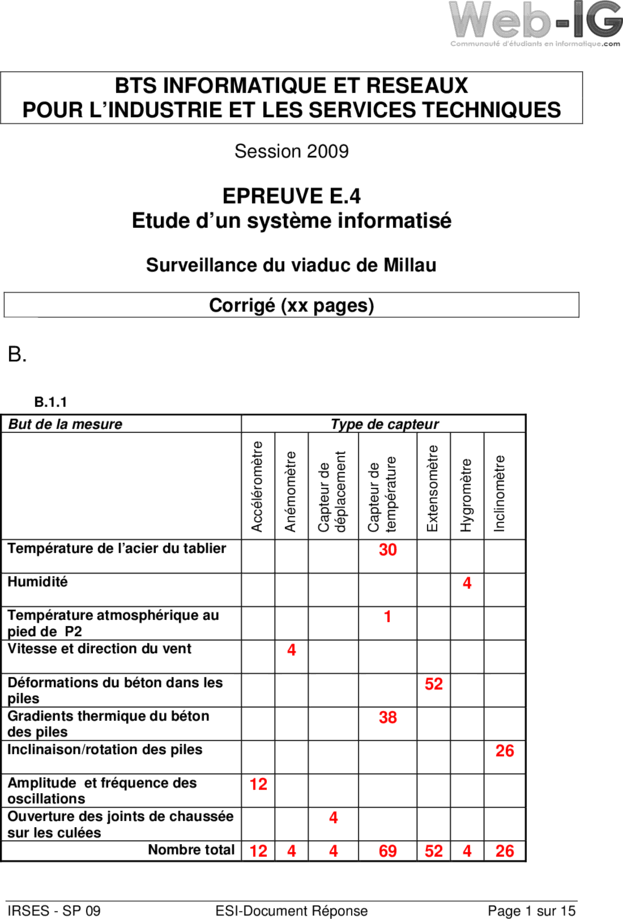

BTS INFORMATIQUE ET RESEAUX
POUR L’INDUSTRIE ET LES SERVICES TECHNIQUES
Session 2009
EPREUVE E.4
Etude d’un système informatisé
Surveillance du viaduc de Millau
Corrigé (xx pages)
A.
B.
B.1.1
But de la mesure Type de capteur
Accéléromètre
Extensomètre
déplacement
Anémomètre
Inclinomètre
température
Hygromètre
Capteur de
Capteur de
Température de l’acier du tablier 30
Humidité 4
Température atmosphérique au 1
pied de P2
Vitesse et direction du vent 4
Déformations du béton dans les 52
piles
Gradients thermique du béton 38
des piles
Inclinaison/rotation des piles 26
Amplitude et fréquence des 12
oscillations
Ouverture des joints de chaussée 4
sur les culées
Nombre total 12 4 4 69 52 4 26
IRSES - SP 09 ESI-Document Réponse Page 1 sur 15

A.
B.
B.1.1
Accéléromètre
Extensomètre
déplacement
Anémomètre
Inclinomètre
température
Hygromètre
Capteur de
Capteur de
Humidité 4
pied de P2
piles
des piles
oscillations
sur les culées
