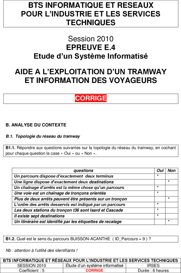

BTS INFORMATIQUE ET RESEAUX
POUR L’INDUSTRIE ET LES SERVICES
TECHNIQUES
Session 2010
EPREUVE E.4
Etude d’un Système Informatisé
AIDE A L’EXPLOITATION D’UN TRAMWAY
ET INFORMATION DES VOYAGEURS
CORRIGE
B. ANALYSE DU CONTEXTE
B.1. Topologie du réseau du tramway
B1.1. Répondre aux questions suivantes sur la topologie du réseau du tramway, en cochant
pour chaque question la case « Oui » ou « Non ».
questions Oui Non
Un parcours dispose d’exactement deux terminus *
Une ligne dispose d’exactement deux destinations *
Un chaînage d’arrêts est la même chose qu’un parcours *
Une voie est un chaînage de tronçons orientés *
Plus de deux arrêts peuvent être présents sur un tronçon *
L’ordre des arrêts desservis est indiqué par un parcours *
Les deux stations du tronçon t36 sont Isard et Cascade *
Il existe sept destinations *
Un itinéraire est identifié par les étiquettes de recalage *
B1.2. Quel est le sens du parcours BUISSON-ACANTHE ( ID_Parcours = 9 ) ?
Nb : attention à l'utilité des identifiants !
