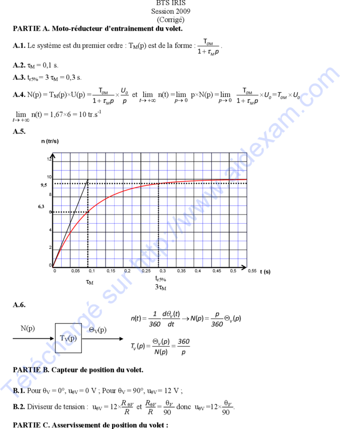

PARTIE A. Moto-réducteur d’entrainement du volet.
T0M
A.1. Le système est du premier ordre : TM(p) est de la forme : .
1 Mp
A.2. τM = 0,1 s.
A.3. tr5% = 3 τM = 0,3 s.
o m
.c
T0M U T0M
A.4. N(p) = TM(p)×U(p) = 0 et lim n(t) = lim p×N(p) = lim U0 = T0M U0
1 Mp p t p p 1 M p
m
lim n(t) = 1,67×6 = 10 tr.s-1
a
t
x
A.5.
e
n (tr/s)
id
12
10
.a
w
9,5
w
8
w
6,3
6
4
2
tt p
0
0 0,05 0,1
r
0,15 0,2
h
0,25 0,3 0,35 0,4 0,45 0,5 0,55 t (s)
su
τM tr5%
3τM
é
A.6.
g
1 dV (t) p
r
n(t) N(p) V (p)
360 dt 360
a
N(p) ΘV(p)
h
TV(p) V (p) 360
TV (p)
c
N(p) p
lé
é
