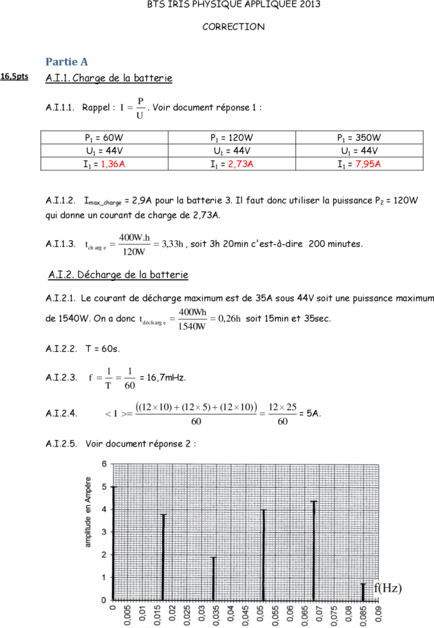

BTS IRIS PHYSIQUE APPLIQUEE 2013
CORRECTION
Partie A
16,5pts A.I.1. Charge de la batterie
P
A.I.1.1. Rappel : I . Voir document réponse 1 :
1pt U
P1 = 60W P1 = 120W P1 = 350W
0,5pt U1 = 44V U1 = 44V U1 = 44V
I1 = 1,36A I1 = 2,73A I1 = 7,95A
1pt A.I.1.2. Imax_charge = 2,9A pour la batterie 3. Il faut donc utiliser la puissance P2 = 120W
qui donne un courant de charge de 2,73A.
400W .h
1pt A.I.1.3. tch arg e 3,33h , soit 3h 20min c'est-à-dire 200 minutes.
120W
A.I.2. Décharge de la batterie
A.I.2.1. Le courant de décharge maximum est de 35A sous 44V soit une puissance maximum
1pt
400Wh
de 1540W. On a donc tdéch arg e 0,26h soit 15min et 35sec.
1540W
1pt A.I.2.2. T = 60s.
1 1
A.I.2.3. f = 16,7mHz.
1pt T 60
A.I.2.4. I
(12 10) (12 5) (12 10) 12 25 = 5A.
0,5pt 60 60
A.I.2.5. Voir document réponse 2 :
4pts
1,5pts
0,5pt
A.I.2.6. La fréquence la plus élevée est de 0,085Hz ; le rang correspondant est donc
0,085
5 (0,017Hz correspond à la fréquence du fondamental).
0,017
3,8² 1,9² 4² 4,4² 0,76²
A.I.2.7. On a I 5² = 7,21A.
2
A.I.2.8.
