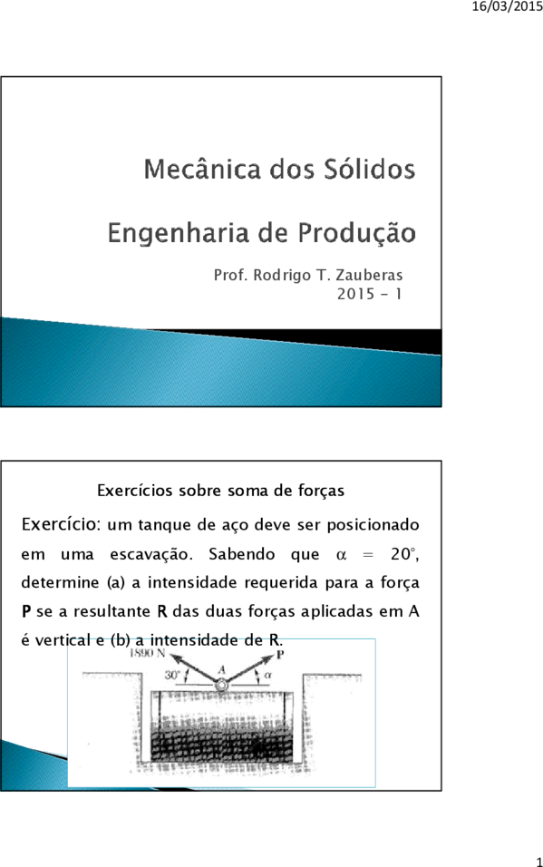

16/03/2015
Prof. Rodrigo T. Zauberas
2015 - 1
Exercícios sobre soma de forças
Exercício:: um tanque de aço deve ser posicionado
Exercício
em uma escavação. Sabendo que α = 20°,
determine (a) a intensidade requerida para a força
P se a resultante R das duas forças aplicadas em A
é vertical e (b) a intensidade de R.
