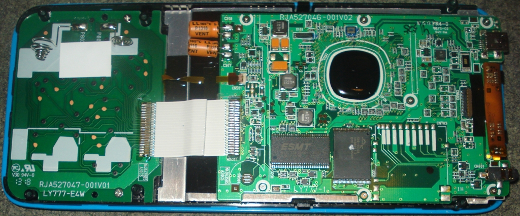

Nous avions déjà vu dans deux actualités précédentes, que les calculatrices Casio fx-9860G Slim et ClassPad II fx-CP400 présentaient sur leur carte mère un emplacement vide pour rajouter un lecteur de cartes SD:
2718
Les calculatrices Casio Graph 75 (fx-9860Gii) et Graph 95 (fx-9860Gii SD) partagent le même système d'exploitation. On peut donc s'attendre à du matériel similaire, à la seule différence que la Casio Graph 95 présente un lecteur de cartes SD, dont l'utilisation est d'ailleurs interdite pour les examens français selon mon interprétation des consignes de surveillance.
Il convient donc de se demander si la Casio Graph 75 de façon similaire présente elle aussi un emplacement vide où il suffirait simplement de souder un tel lecteur afin de la transformer en Graph 75.
2738 2740
Si effectivement les cartes mères semblent identiques, il n'y a finalement hélas aucun emplacement de ce type sur Graph 75, car le lecteur présent sur la Graph 95 est apportée par une carte fille de référence GY-493-SD, et reliée à la carte mère via un connecteur JN101 propriétaire à 12 contacts.
2739 2741
Si il restait encore un espoir de facilité de par le nombre de contacts similaire à celui d'un lecteur de cartes SD, il se voit hélas vite balayé par le fait que cette carte fille apporte en prime de l'électronique que l'on peut donc supposer nécessaire et absente de la carte mère:
2742 2746 2745 2743
Rajouter un lecteur de cartes SD sur Casio Graph 75 reste donc une manipulation possible mais moins facile que ce que l'on aurait pu prévoir, puisque outre le lecteur il faut reconstruire le circuit électronique manquant ci-dessus.

Hi critor,
recentely I tried to open my casio 9860gii non SD and found your post about the sd-expansion board.
(Although it was very difficult to find, I only found it by entering the board number "gy493" into google :o ).
I would really like to modify the non SD-Version to the SD-one. But I encountered the following problems:
I tried to figure out which pin of the sd socket corresponds to which pin on the connector, but due to traces underneath the metal of the sd holder and throughhole points underneath the cable I was unable to figure that out. Additionally I have no idea what the value of the smd-resistor-arrays (RM602 / RM604, 8 pin smd components) is. There are smd-resistor-arrays on the main-pcb too, but their resistance varies:
Some have 10 ohms and otheres have 20 ohms :? .
Do you know the values of the resistor-arrays or what traces are underneath the meal holder?
Do you know if this modification could work and is an firmware modification requiered?
Thank you in advance
