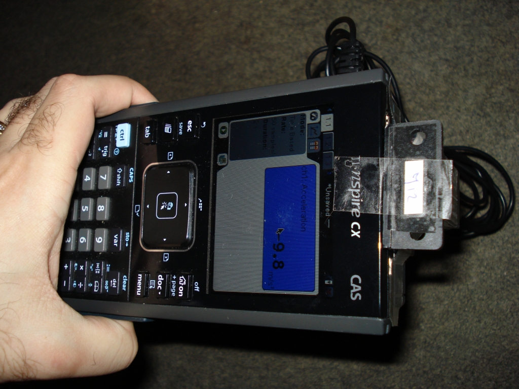

Dans une news précédente, nous vous présentions un capteur très rare, l'accéléromètre 25g de chez Vernier.
1624
Il mesurant l'accélération selon un axe, et par conséquent la projection du champ de pesanteur.
Lorsque calibré pour mesurer l'accélération d'un mouvement horizontal, il est censé affiché lorsque immobile:
  • -9.8m/s² lorsque orienté verticalement vers le bas
  • 0m/s² lorsque horizontal
  • 9.8m/s² lorsque orienté verticalement vers le haut
Ceci peut être parfaitement utilisé par trigonométrie pour retrouver l'inclinaison de la calculatrice! ;)
Toutefois, cette inclinaison ne sera connue qu'à une symétrie axiale près, puisqu'il y a 2 solution sur le cercle trigo.
Et bien c'est plus qu'une simple hypothèse, c'est fait et ça marche - regardez! :bj:
1627
Je vous ai donc fait une petite application Lua qui dessine une TI-Nspire CX CAS vue de profil inclinée à l'écran.
Comme il y a 2 solutions, l'appli considérera toujours par défaut que vous avez mis l'écran de la Nspire avec sa face pointant vers le haut.
On pourrait sans doute prévoir nombre d'applications dans des jeux, ou encore un réglage automatisé de la luminosité de l'écran selon l'inclinaison de la calculatrice.
