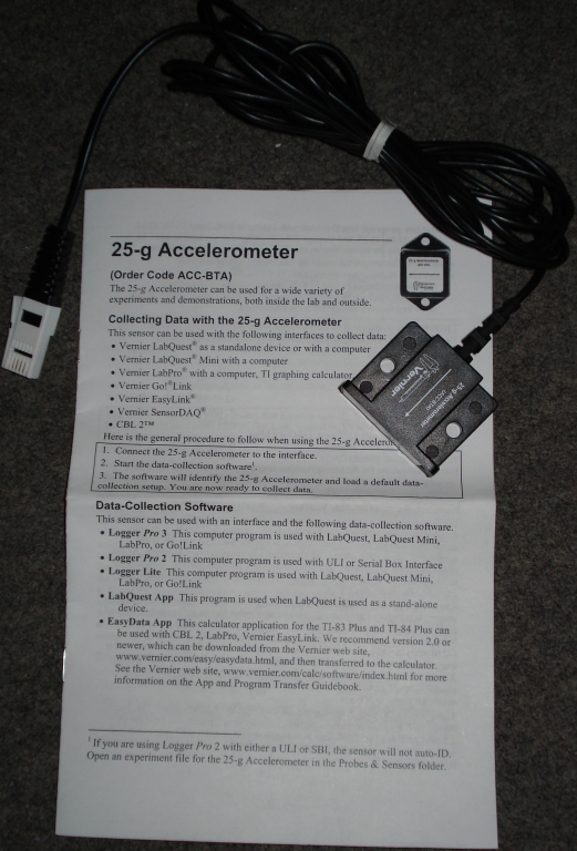

Aujourd'hui découvrons ensemble un nouveau capteur peu commun pour nos calculatrices, l'accéléromètre 25g de chez Vernier:
1622
Il s'agit d'un appareil permettant de mesurer l'accélération selon un axe, c'est-à-dire la dérivée de la vitesse (classe de Première), elle-même dérivée de la position.
Notons bien qu'il ne mesure donc pas directement le mouvement ou sa vitesse, mais les variations de la vitesse (accélération si elle augmente ou freinage si elle diminue) ou encore les variations des variations du mouvement.
Il est possible d'obtenir vitesse et position par intégration (classe de Terminale), mais cette méthode serait imprécise et ne nous intérèssera pas ici.
Pour simplifier les choses, on peut modéliser l'élément de mesure d'un accéléromètre monoaxe par une masse montée sur un ressort. Selon l'accélération du mouvement selon l'axe du ressort, ce dernier sera au repos, compressé ou bien étiré. La position de la masse donnera la mesure de l'accélération en m/s².
Selon la 2ème loi de Newton (Première S), l'accélération selon un axe est:
  • positive pour un mouvement accéléré (vitesse en augmentation)
  • négative pour un mouvement décéléré (vitesse en diminution)
  • nulle pour un mouvement uniforme (à vitesse constante, ce qui inclut l'immobilité avec une vitesse constante v=0)
