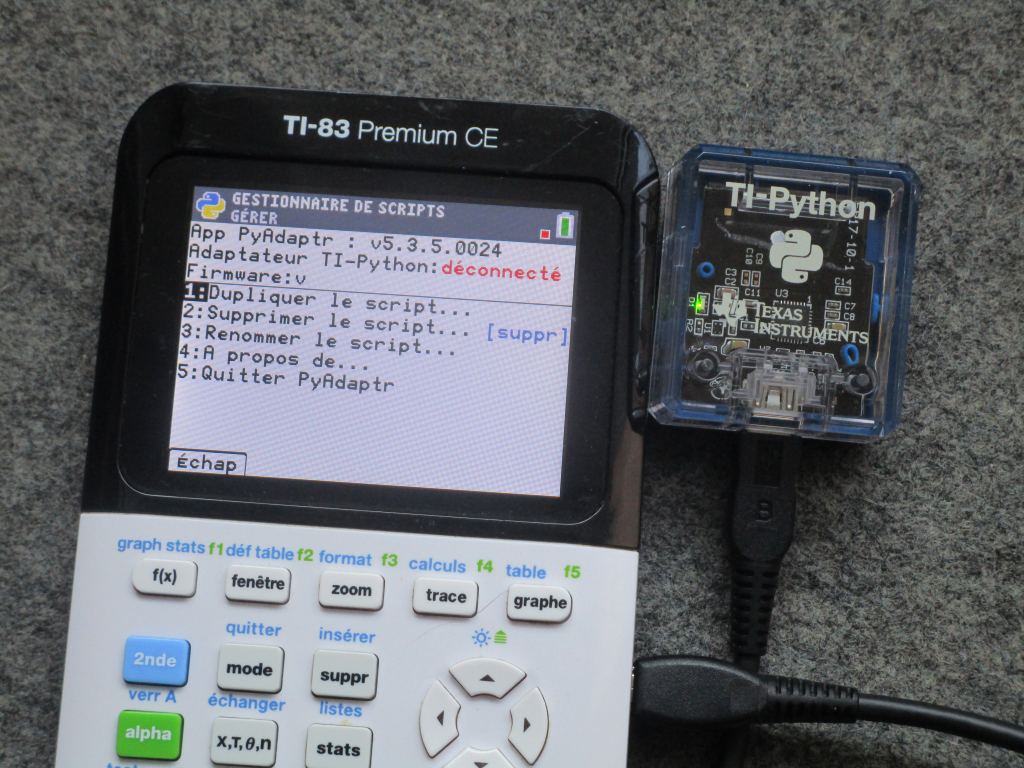

L'OS 5.3.6 introduit un blocage de la détection des modules externes TI-Python munis d'un firmware non officiel, et cette limitation est reconduite dans l'actuel OS 5.4.0. :mj:
Au lieu d'afficher un carré vert dans le coin supérieur droit, la connexion affiche un carré rouge puis le TI-Python s'éteint. :'(
Une limitation bien évidemment introduite sans s'occuper d'offrir une alternative équivalente aux candidats concernés; les manques pourtant essentiels que Lionel avait traités ne sont toujours pas corrigés dans le firmware officiel. :mj:
Pour pouvoir à nouveau utiliser un firmware tiers sur ton module externe TI-Python il te faudra remettre ta TI-83 Premium CE en version 5.3.5, si besoin après réinitialisation de la version minimale autorisée via l'outil CERMASTR.
