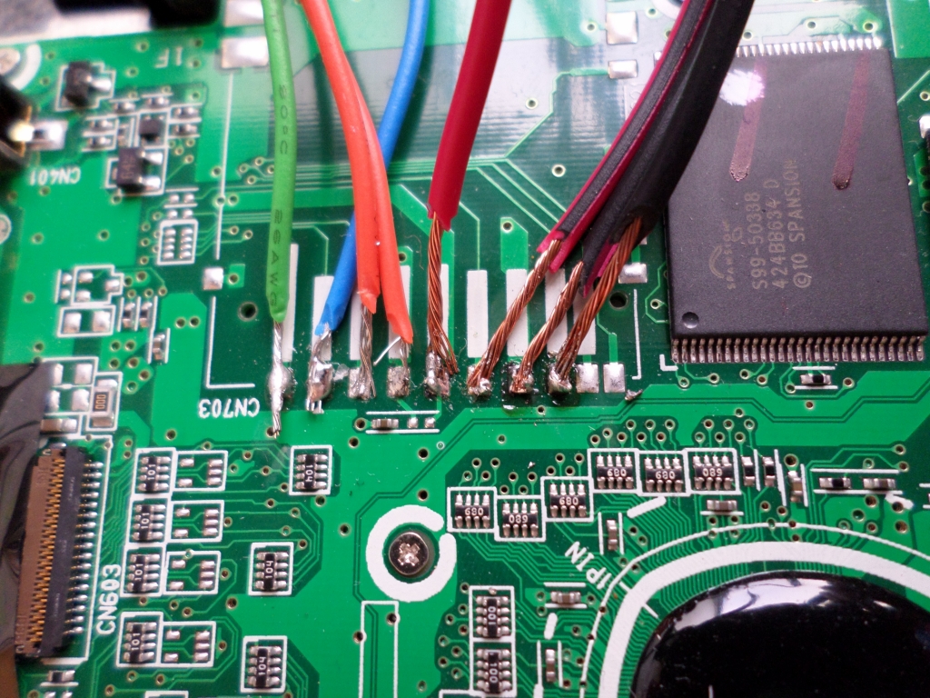

46414642Dans un épisode précédent, nous tentions justement de brancher cette calculatrice à une carte SD.
Nous doutions toutefois fortement que cette seule manipulation suffise, puisque plusieurs des pistes partant du connecteur de carte SD mènent clairement à des composants électroniques non soudés. :'(

47104709Nous découvrons effectivement un menu s'intitulant "10.SD", et derrière plein d'options de test ! :bj:
46894679Voici par exemple ci-contre ce que donnent les tests "4.DETECT" et "6.INFO" sans carte SD connectée, une erreur "NoCard".
46884686Et si maintenant nous effectuons les mêmes tests mais avec la carte SD branchée il y a du changement, avec respectivement des erreurs "Write Protect ON !!" (alors que notre carte n'était pas protégée) et "NoMount error!!". ;)
D'une façon ou d'une autre, la fx-CP400 arrive donc à détecter qu'elle est branchée à quelque chose - c'est un bon début ! :bj:
Mais hélas les composants électroniques manquants empêchent visiblement toute communication correcte avec la carte SD, et les deviner n'est hélas pas dans nos compétences. :'(
