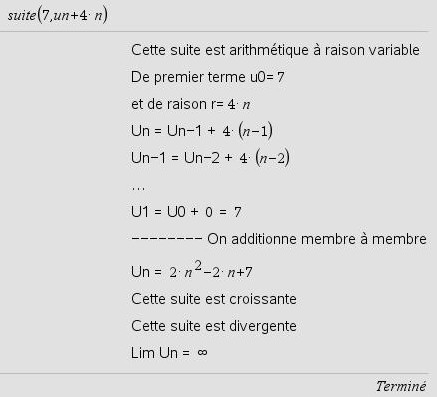

Le principe est simple: Il suffit d'écrire, sur la page 1.2: suite(u0,Un+1) où u0 est le premier terme de la suite, au rang 0 et Un+1 la relation de récurrence donnée, en fonction de Un.
Sur la nouvelle version de ce programme, il faut désormais écrire suite(n0, u(n0), u(n+1)) où n0 est l'indice du premier terme de la suite, u(n0) la valeur de ce premier terme et u(n+1) la relation de récurrence donnée, en fonction de Un.
Par conséquent, les images ci-dessous ne sont plus valables... mais il y a des exemples à la page 1.2 du classeur.
Image Image

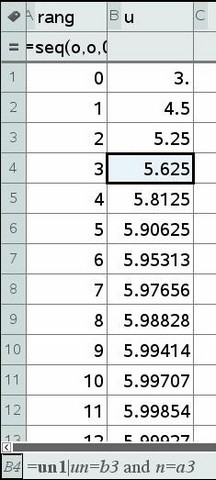

Par exemple, si nous avons à étudier la suite définie par u0 = 3 et Un+1 = 1/2*Un+3, on voit clairement qu'il s'agit d'une suite arithmético-géométrique, nous pouvons donc utiliser le programme "suite". Pour cela, il faut aller à la page 1.2 et taper: suite(3,un/2+3), voilà le résultat :
Et ce n'est pas fini! Quand vous passez aux pages 1.3 et 1.4 vous avez un tableau de valeurs et une représentation graphique. Mais voyez plutôt:
Image Image
