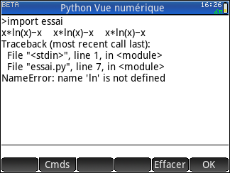

Pour le calcul de la primitive de la fonction LN, j'ai inclus une partie en CAS dans un programme python avec son ouverture #cas et fermeture #end. Je vois qu'il ne reconnait pas la fonction.
Pour les 5 premières lignes du code ça marche bien, en "cas" ???
Est-ce qu'il y a une erreur ou un manque dans le code ?

Bonjour.
Je peux me tromper, mais il me semble :
  • que dans l'éditeur de programmes on peut tout faire : HPPPL, CAS, Python, ou application
  • mais que dans l'éditeur Python, on ne peut faire que du Python

Je suis désolé si j'ai manqué de clarté, mais je confirme :
  • l'éditeur de programmes accessible via
    Shift
    1
    gère tous les langages : HPPPL par défaut, CAS entre balises #CAS .... #end, Python entre balises #PYTHON ... #end, et applications
  • l'éditeur dédié accessible via
    Symb
    dans l'application Python ne gère que le langage Python, et les éventuels appels au HPPPL ou CAS doivent donc passer par un hpprime.eval(...) ou un cas.caseval(...)

Le message dit que ln n'est pas définie en ligne 7. La fonction 'ln' n'existe pas en pur python: c'est 'log', et le logarithme décimal s'écrit log10... En conséquence:
Code: Select all
from math import*
def ln(x):
    return log(x)
Par contre, il n'est pas possible de redéfinir la fonction log pour le logarithme décimal...
Je ne connais pas la HP-Prime mais au vu de la page:
https://tiplanet.org/forum/viewtopic.php?p=261004#p261004
Le code diffère de celui illustré dans la section "La partie "9) Python : Appels HPPPL / CAS - import hpprime + import cas". Les lignes 6 à 9 m'ont l'air inutiles. Il s'agit de saisies dans le shell sans message d'erreur, il suffit de récupérer les résultats des fonctions utilisées comme aux lignes 3 à 5.
