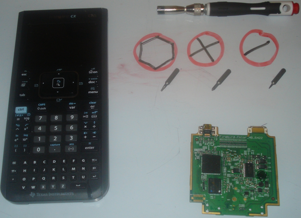

Matériel requis :
La TI-Nspire CX, dont 8 vis seront à retirer:
  • 2 vis cruciformes
  • 2 vis Torx T6
  • 4 vis spéciales avec une empreinte en forme de nœud papillon
Required hardware:
The CX Nspire, from which 8 screws need to be unscrewed:
  • 2 cross-shaped (+) screws
  • 2 T6 Torx screws
  • 4 special screws with "8" shape
Munissez-vous donc de tournevis ou d'embouts de tournevis assez fin appropriés, comme schématisé ci-contre.
Pour les 4 vis spéciales en noeud papillon, si vous n'avez pas ce qu'il faut un tournevis plat suffisamment fin (tête de 1mm de large environ) peut convenir.
