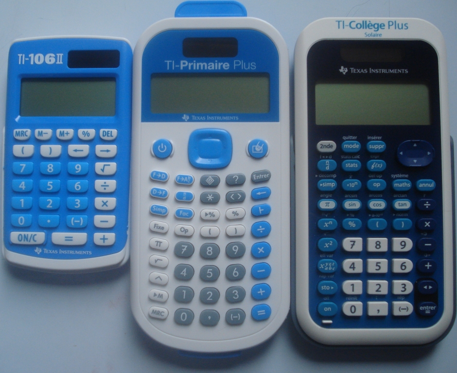

Commençons déjà par rappeler l’offre actuellement supposée de calculatrices Texas Instruments primaire-collège pour la rentrée 2014, et par rapport à laquelle nous situerons ce modèle :
  • la TI-106 II, officiellement pour les niveaux CP à CM2, utilisable en pratique jusqu’en 5ème
  • la TI-Collège Plus Solaire, pour les niveaux 6ème à 3ème
Remarquons en passant la possible recherche d’un effet de gamme, toute la série de calculatrices primaire/collège arborant désormais des couleurs bleues et blanches.
Sans aller bien plus loin, on pourrait situer la TI-Primaire Plus comme un modèle intermédiaire, supérieur à la TI-106 II vu le nombre de touches et la taille de l’écran, mais inférieur à la TI-Collège Plus vu son nom.
Est-ce que c’est vraiment juste ça - une simple TI-Collège Plus Solaire allégée ? Ou ce nouveau modèle présente-t-il un véritable intérêt au même titre que la TI-106 II ? C’est ce que nous allons tenter de déterminer ensemble.
33213322332033193318La calculatrice est munie d’un couvercle agrippant pouvant se ranger au dos en cours d’utilisation. Comme l’ensemble de la gamme primaire-collège, elle présente une alimentation par cellule solaire.

Re: Test TI-Primaire Plus, calculatrice qui résout les probl
Unread postby Lionel Debroux » 10 Feb 2014, 08:13
La qualité habituelle des tests et news de critor, en effet ;)

Unread postby critor » 10 Feb 2014, 13:45
Ben vous n'êtes pas obligés de tout lire.
Vous pouvez sélectionner vos paragraphes à partir des illustrations.
Personnellement, pour un modèle dont aucun site ne parle pour le moment, je ne vois rien de superflu dans le texte.
