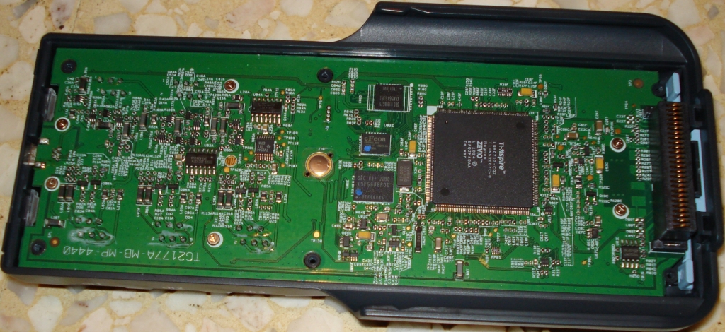

Aujourd'hui puisque j'ai enfin un TI-Nspire Lab Cradle à moi, nous allons effectuer la vérification finale de cette hypothèse en jetant un coup d'oeil sur sa carte mère! :bj:
847
Et en effet, bingo! :bj:
Le circuit imprimé semble clairement scindé en deux parties: une gérant les connexions de capteurs (ici à gauche), et une dans laquelle on reconnaît diverses puces! ;)
Cette dernière moitié s'articule autour de l'ASIC (nommé "TI-NS2007C-0 Magnum Zevio") qui équipe la 2ème génération de calculatrices Nspire: les TI-Nspire TouchPad. Les TI-Nspire de première génération (TI-Nspire ClickPad) étaient elles équipées de puces ASIC "TI-NS2006A-1 LSI Logic Zevio".
Comme sur les calculatrices TI-Nspire, on remarquera sans surprise à côté de l'ASIC:
  • la puce Flash ROM NAND de 32Mo, ici une K9F5608R0D de chez SEC (puce qui contient le Boot2, le logiciel de diagnostics, l'OS et les données d'acquisition)
  • la puce SDRAM de 32Mo, ici une K4M56163PI de chez SEC
Mais une grosse surprise nous attend, puisque l'on remarque également une puce Flash ROM NOR: cFeon EN39SL800! :o:
C'est une Flash NOR externe qui contenait le Boot1 sur la première génération de TI-Nspire, et justement elle avait complètement disparu des cartes mères de TI-Nspire TouchPad. Nous avions alors supposé que le Boot1 était directement programmé dans l'ASIC sur ces modèles.
Au final, il semblerait donc que l'ASIC "TI-NS2007C-0 Magnum Zevio" soit capable de fonctionner dans deux configurations différentes:
  • avec un Boot1 interne directement programmé dans l'ASIC
  • avec un Boot1 externe, programmé sur une puce Flash ROM NOR séparée
Pourquoi un Boot1 externe cette fois-ci?
Et bien il se pourrait tout simplement que les ASIC "TI-NS2007C-0 Magnum Zevio" préprogrammés avec le Boot1 1.1.8916 des calculatrices Nspire, Boot1 incompatible avec le matériel différent du TI-Nspire Lab Cradle. Ici, l'ASIC ignorerait le Boot1 interne et utiliserait le Boot1 externe prioritaire sur la puce NOR séparée.
848
