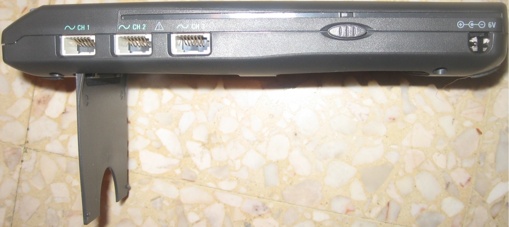

Ouvrons donc enfin notre TI-CBL2 pour voir ce qu'il a dans le ventre!
827 828
Alors effectivement, on peut remarquer:
  • un processeur Toshiba 16-bits TLCS-90S
  • une puce Flash ROM de 1Mo, exactement comme sur les TI-84 Plus basiques
Mais il y a autre chose qui saute aux yeux...
La carte mère du TI-CBL2 présente bien 4 voies d'acquisition pour capteurs analogiques et 2 voies d'acquisition pour capteurs numériques, exactement comme le Vernier LabPro! :o
Le dernier emplacement de chaque type n'a tout simplement pas de prise soudée dessus, et se voit masqué par le coque de plastique.
Il s'en suit que le TI-CBL2 semble être au final une version bridée/castrée du Vernier LabPro, utilisant une carte mère similaire (identique?...) avec des composants non soudés.
Les OS gérant les deux modèles étant identiques, il serait donc envisageable de souder les prises manquantes, afin de transformer son TI-CBL2 en un Vernier LabPro et d'en augmenter la valeur! :bj:
Si il ne manque pas d'autre composant électronique, cela serait parfaitement envisageable!
De plus, comme vu dans une news précédente, les prises pour capteurs analogiques vendues relativement chères chez Vernier sont des prises parfaitement standard: celles utilisées pour le téléphone en Grande Bretagne. Il est donc possible de s'en procurer à moindre coût! :bj:
489 490 491
Par contre, les prises Vernier numériques/digitales elles, sont l'image dans un miroir des prises précédentes et ne sont pas, à ma connaissance, standard. S'en procurer risque d'être plus difficile et coûteux.
