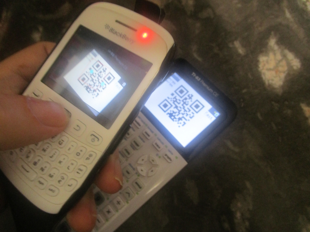

Re: Tes propres QR-Codes 1046 caractères sur TI-83 Premium C
Unread postby critor » 27 Jun 2016, 18:06
7146
Pour référence, le texte ici décodé sur la photo est une version anglaise d'un paragraphe d'introduction du Discours de la méthode de René Descartes (1637).
En voici la version originale :
Le bon sens est la chose la mieux partagée car chacun pense en être si bien pourvu, que ceux même qui sont les plus difficiles à contenter en toute autre chose, n'ont point coutume d'en désirer plus qu'ils en ont.
Et pour la petite anecdote, c'est avec ce texte que mon pofesseur de Maths en 5ème avait commencé son premier cours à la rentrée. ;)
