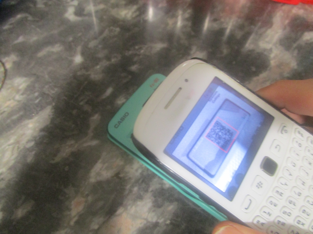

6010Casio a été le premier à ouvrir la voie en dotant son nouveau modèle fx-92 Spéciale Collège d'un afficheur de QR Code permettant d'accéder au manuel et à des fonctionnalités supplémentaires. :bj:
En pratique, flasher correctement un QR Code sur cette calculatrice est très difficile, à cause de l'écran n'ayant pas un fond neutre et se voyant recouvert d'un plastique réfléchissant. Sous un éclairage domestique, j'ai eu beau tenter comme ci-contre, rien n'y fit. Et encore heureusement que j'ai configuré le QR Code en version 3, et non en version 11 avec un pixel beaucoup plus fin...
Sans doute que cela marche-t-il mieux en extérieur ou sous l'éclairage professionnel d'un établissement d'enseignement ou d'un salon éducatif.
Peut-être faut-il aussi mettre le flash ce que je n'ai pas encore réussi à faire avec l'appareil ci-contre, et je ne suis pas sûr que la vitre réfléchissante protégeant l'écran apprécie...
Dans ce contexte, il serait donc difficile à un élève faisant ses devoirs en rentrant chez lui, de bénéficier de cette fonctionnalité. :'(
