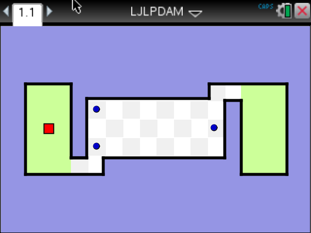

Bon, reprenons, le but de mon jeu est d'aller de l'aire verte à l'autre aire verte, sans toucher les petit rond bleus, voici le code entier :

Le jeu marche très bien, mais je n'arrive toujours pas a faire en sorte que le carré rouge reste dans le polygone...
J'ai essayé beaucoup de trucs, parfois ca marche mais avec un bug, parfois non, bon Bref j'en peu plus !
Ce niveau est un des plus compliqués, il est composé de beaucoup de rectangles, c'est ce qui complique la tache.
Dans le code ci dessus, j'ai fait en sorte que le carré rouge ne reste que dans la première aire verte, mais en essayant de mettre des and par ci, des or par la à chaque fois ca ne marche pas correctement.
Si vous voulez, vous pouvez juste m'aider dans une configuration plus simple (avec 2 rectangles par exemple).
