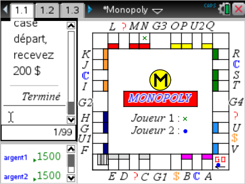

En vue de mon petit bijou en TI-Basic qui arrive pour TI-nspire (en version 3.2 uniquement), un Monopoly, qui reproduit exactement l'univers du jeu de société version française (avec le nom des rues, cartes chances et de communauté identiques, etc...), j'ai une petite question bien simple mais auquel je ne trouve pas la reponse :
Comme vous le voyez ci-dessous, l'argent de chaque joueur est affiché en bas à gauche, grace à l'application "Editeur Mathématique" :
2600
Ma question est : J'ai remarqué que dans certains classeurs telechargés depuis internet, dans l'application graphique, l'outil "Texte" peut être lié à une variable, mais je n'y arrive pas, je fais clique droit sur le texte, et il n'y a pas la fonction "lier à" (enfaite, au lieu d'afficher l'argent dans l'Editeur mathématique, j'aimerais le mettre directement depuis l'application graphique) :~o
Merci de m'éclaircir à ce sujet, AnToX98

AnToX98 wrote:Ma question est : J'ai remarqué que dans certains classeurs telechargés depuis internet, dans l'application graphique, l'outil "Texte" peut être lié à une variable, mais je n'y arrive pas, je fais clique droit sur le texte, et il n'y a pas la fonction "lier à" (enfaite, au lieu d'afficher l'argent dans l'Editeur mathématique, j'aimerais le mettre directement depuis l'application graphique) :~o
Non, il faut tricher.
La seule chose qui peut être liée c'est un nombre (où tu fais "Calculer" lorsque le texte contient une formule).
Le reste (texte static) se base sur la position du texte qui passe en dehors de l'écran, l'astuce est de lier chaque texte que tu veux afficher à un point dont du contrôles les coordonnées.
