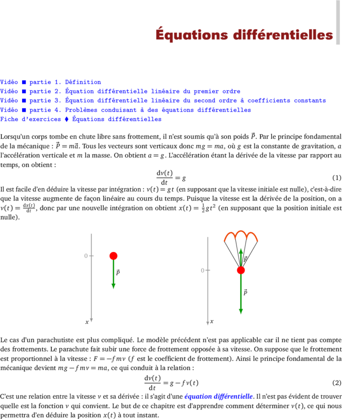

Lorsqu’un corps tombe en chute libre sans frottement, il n’est soumis qu’à son poids P ~ . Par le principe fondamental
de la mécanique : P = m~ a. Tous les vecteurs sont verticaux donc mg = ma, où g est la constante de gravitation, a
l’accélération verticale et m la masse. On obtient a = g. L’accélération étant la dérivée de la vitesse par rapport au
temps, on obtient :
dv(t)
=g (1)
dt
Il est facile d’en déduire la vitesse par intégration : v(t) = g t (en supposant que la vitesse initiale est nulle), c’est-à-dire
que la vitesse augmente de façon linéaire au cours du temps. Puisque la vitesse est la dérivée de la position, on a
dx(t)
v(t) = dt , donc par une nouvelle intégration on obtient x(t) = 12 g t 2 (en supposant que la position initiale est
nulle).
0
F~
P 0
P
x x
Le cas d’un parachutiste est plus compliqué. Le modèle précédent n’est pas applicable car il ne tient pas compte
des frottements. Le parachute fait subir une force de frottement opposée à sa vitesse. On suppose que le frottement
est proportionnel à la vitesse : F = − f mv ( f est le coefficient de frottement). Ainsi le principe fondamental de la
mécanique devient mg − f mv = ma, ce qui conduit à la relation :
dv(t)
= g − f v(t) (2)
dt
C’est une relation entre la vitesse v et sa dérivée : il s’agit d’une équation différentielle. Il n’est pas évident de trouver
quelle est la fonction v qui convient. Le but de ce chapitre est d’apprendre comment déterminer v(t), ce qui nous
permettra d’en déduire la position x(t) à tout instant.
