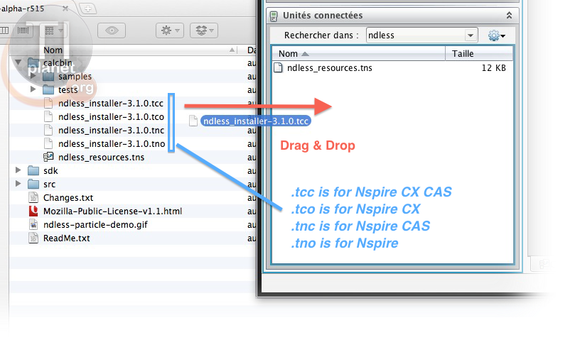

  5. Création du dossier "ndless" sur votre calculatrice, et transfert des ressources.
    À la racine de votre périphérique Nspire, créez un nouveau dossier appelé "ndless". Ensuite, transférez dans ce nouveau dossier le fichier fraîchement téléchargé ndless_resources.tns, qui se trouve dans le dossier "calcbin" sur votre ordinateur, comme le montre la copie d'écran.
    Transférez ensuite de la même manière ndless.cfg.tns.
    Si le drag-and-drop (glisser-déposer) ne marche pas, faites-le à partir de l'explorateur du logiciel (le cadre juste au dessus)
    Cas particulier d'une réinstallation
    Si vous aviez déjà Ndless et que vous voulez le mettre à jour, commencez d'abord par désinstaller Ndless (cf. tout en bas de cette page), puis supprimez ndless.cfg et ndless_resources de votre calculatrice.
  6. Transfert de l'installeur Ndless...
    Maintenant, faites de même avec le fichier ndless_installer-3.1.0.xxx L'extension de ce fichier peut être : ".tcc" (Nspire CX CAS), ".tco" (Nspire CX), ".tnc" (Nspire CAS), or ".tno" (Nspire). Veuillez bien faire attention en prenant celui pour votre calculatrice ! Pour cet exemple, j'ai transféré celui pour Nspire CX CAS.

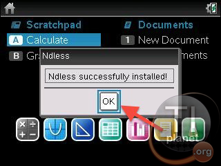

  8. Félicitations !
    Sur votre calculatrice, vous devriez voir au bout de quelques secondes une fenêtre popup vous informant que Ndless a bien été installé: "Ndless successfully installed/updated".
    Appuyez sur OK, puis débranchez votre Nspire de l'USB.
    L'ordinateur affichera alors une erreur (très souvent la barre se bloque au milieu), mais ne vous inquiétez pas, c'est normal. Fermez simplement la fenêtre d'erreur. Regardez plutôt ce qui se passe sur votre nspire. Si vous voyez "Ndless successfully installed/uptaded", c'est bon :).
    Si jamais le message vous dit que la Nspire va redémarrer ("The device will reboot now") après avoir affiché le message "Ndless successfully installed/updated", c'est normal également (mais pas obligatoire), et ne veut pas dire que Ndless n'a pas été installé.

  5. Creating the Ndless folder and Transferring the resources
    At the root of your Nspire device files, create a new folder called "ndless". (if you already had one from Ndless 2, ignore this, but delete the ndless-installer.tns and ndless_resources.tns inside). Then, transfer into that new folder the freshly downloaded ndless_resources.tns file from the "calcbin" directory of the ndless folder on your computer, as shown in the screenshot. Do not delete ndless/ndless_resources.tns as long as Ndless is installed, as it can cause a reboot-loop that can only be stopped with a complete reformat & OS reinstallation.
    If the drag-and-drop doesn't work, just do it from the software's own explorer frame (just above)
  6. Transferring the Ndless Installer...
    Now, just do the same with the file called ndless_installer-3.1.0.xxx The file extension can be ".tcc" (Nspire CX CAS), ".tco" (Nspire CX), ".tnc" (Nspire CAS), or ".tno" (Nspire). Make sure to choose the right one for your calculator ! In the screenshot, it's for a Nspire CX CAS.

  8. Congratulations !
    On your device, you should see just after a few seconds a popup saying Ndless has been successfully installed. Press OK and unplug your device. Yes, I really said unplug your device. Remember, this is not a dangerous process contrary to what the computer software might say, since it's not a real OS. After unplugging your calculator from the computer, just close the computer software's error popup (yes, this is perfectly normal, don't worry). You can now plug your device back to the computer.
