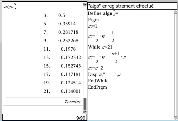

En voici une sur le sujet précédent, avec un programme TI-Nspire:
Le programme prétend ici que c'est la valeur du terme I19 qui est renvoyée, ce qui est complètement faux, comme l'illustre la simple TI-84 de mon message ci-dessus.
Petite erreur de compréhension de la boucle "tant que" et de l'importance de l'ordre des affectations, qui eut été pardonnable de la part d'un élève.
C'est bel et bien la valeur du terme I21 qui est renvoyée par l'algorithme.
Changez la dernière ligne par "Disp n".
