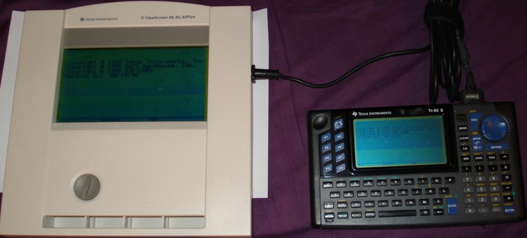

Dans une news précédente, nous vous avions montré la rétroprojection des TI-92 II et TI-Voyage 200.
1080 1079
Nous avions remarqué que sur ces calculatrices au format A5 haut de gamme il n'était pas rare que les prises ViewScreen propriétaires permettant de brancher la tablette de rétroprojection soient intégrées, et que l'écran de 240x128 pixels occupait alors la totalité de la tablette.
Mais qu'en est-il avec les TI-89 ou TI-89 Titanium qui ont un écran de résolution inférieure de 160x100 pixels? Agrandissement de facteur 1.2? Affichage sur une partie de la tablette? Nous allons tenter d'y répondre aujourd'hui.
Cette fois-ci, sur les calculatrices de poche TI-89 commercialisées, la prise ViewScreen n'est pas intégrée. Il faut donc récupérer une version VSC (enseignant) de la TI-89.
Voici donc la TI-89 Titanium VSC:
1091 1092 1093
Et bien voici maintenant la réponse une fois la tablette connectée à la prise ViewScreen supérieure additionnelle:
1094
L'écran TI-89 n'occupe qu'une partie de la tablette et est affiché dans le coin supérieur gauche.
En conclusion, une rétroprojection sera beaucoup plus confortable avec une TI-92 ou TI-Voyage 200.
