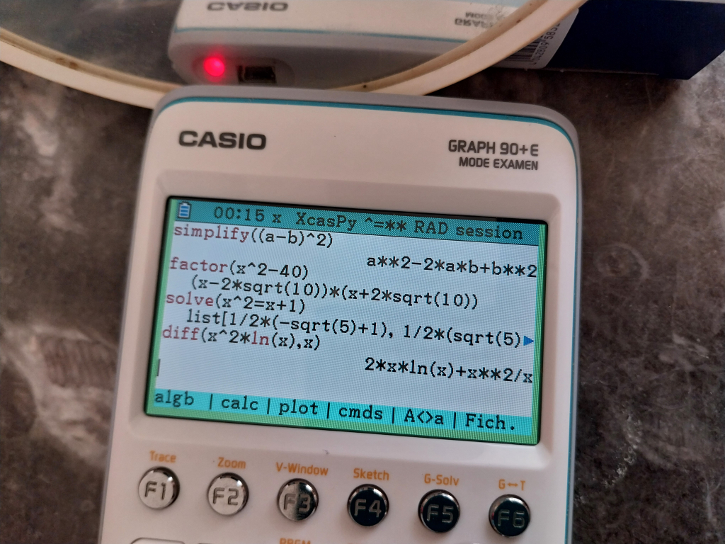

2242622400Et bien Bernard Parisse a décidément mangé du lion cette année, ayant réussi à coder des contournements du mode examen pour Graph 35+E II et Graph 90+E, permettant à l'application KhiCAS de rester utilisable une fois le mode examen activé !
Toutefois le code en question aurait pu être étudié et exploité afin d'injecter en mode examen des éléments frauduleux autres que KhiCAS.
Puisque Bernard était décidé, au nom de l'égalité, à publier le nouveau KhiCAS compatible avec le mode examen Casio dès la session d'examens 2025, c'est ici que Planète Casio s'est proposé d'intervenir.
Afin de réduire la surface d'attaque, le code relatif au mode examen développé par Bernard a été remplacé par un patcheur de système d'exploitation développé par Planète Casio, basé sur le travail déjà effectué dans le cadre du jailbreak MPM pour Graph Math+.
Voici donc enfin les utilisateurs français de modèles Casio de milieu de gamme à égalité avec les modèles de milieu de gamme d'autres marques ou encore avec les modèles haut de gamme ! 👍

  2. Côté ordinateur, lancer le patcheur approprié tai-installer-windows-cg.exe (pour Graph 90+E) ou tai-installer-windows-fx.exe (pour Graph 35+E II)
    Code: Select all
    [2025-05-21 14:28:02 cahute warning] find_win32_usb_device: CM_Get_DevNode_Registry_PropertyA: type 1 'USBSTOR'
    Connecting...
    Communicating...
    Attention, ta calculatrice doit rester connectée à l'ordinateur pendant tout le reste de la procédure.
    2242122420
  3. Côté calculatrice de nouveau :
    1. Lancer les vérifications en tapant
      EXE
    2. Demander l'installation du patch en tapant
      OPTN
      2242322422
    3. Confirmer en tapant
      cos
    4. Une fois le processus terminé, redémarrer la calculatrice en enfonçant le bouton RESTART au dos (ou à défaut en débranchant l'USB et retirant une pile)
Précisons que la calculatrice doit être au choix :
  • une Graph 90+E munie de la dernière version système 3.80.1
  • une Graph 35+E II munie de la dernière version système 3.70
22424Attention, si tu n'as actuellement pas de version compatible, cela ne fonctionnera pas. Mais dans ce cas il te suffit tout simplement de mettre à jour vers la dernière version disponible que nous te remettons en fin d'annonce.
22419Le mode examen KhiCAS pour TI-83 Premium CE n'était exprès pas fonctionnel sur le modèle international équivalent TI-84 Plus CE. Ici aussi, afin de ne pas perturber les examens hors de France qui interdisent souvent le calcul littéral et formel, les modèles internationaux équivalents fx-CG50 et fx-9750/9860GIII sont exclus.
Le patch TAI (Trusted Add-Ins) est alors appliqué à ton système d'exploitation. Il permet alors aux seules applications signées avec la clé privée de Planète Casio (à laquelle nous n'avons pas accès) de rester utilisables en mode examen. KhiCAS, vu son intérêt pédagogique exceptionnel, est la seule application à bénéficier à ce jour de ce privilège.
