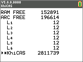

    2215522154Problème après ça, normalement tu n'atteins pas tout à fait les 2,8 Mo d'espace libre nécessaire en mémoire d'archive.
    En effet, apparemment aucun des menus de réinitialisation de la calculatrice n'efface les langues.
  2. 2215722156👉 Il te faut donc aller dans le gestionnaire de mémoire avec
    2nd
    2
    1
    et les effacer manuellement une par une via la touche
    suppr
    ou
    del
    Et maintenant, niveau espace libre, c'est bon !

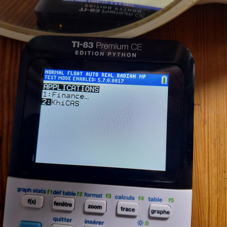

22298Attention, le mode examen KhiCAS n'est pas celui de Texas Instruments. Tu ne dois donc surtout pas suivre la procédure officielle d'activation de mode examen, sans quoi l'application KhiCAS sera effacée (et vue le caractère de toute évidence non trivial de son installation que nous venons de couvrir, autant éviter d'avoir à la recommencer trop souvent ;) ).
Pour activer le mode examen KhiCAS c'est très simple, cela se passe directement dans l'application KhiCAS. La possibilité t'est proposée au menu
mode
22295Le mode examen KhiCAS est alors activé très rapidement, supprime/désactive le contenu mémoire pré-existant exactement comme celui de TI, et respecte les mêmes indicateurs visuels afin que tu ne sois pas embêté(e) par des surveillants :
  • barre de titre sur fond bleu
  • diode examen clignotant en orange
Tu retrouves alors bien en mode examen l'application KhiCAS lançable :
2229922300
Une méthode d'activation alternative, si tu préfères, est de tout simplement lancer le programme assembleur XCASEXAM.
2230222301Si rien ne s'est déclenché en ce sens, vérifie bien les prérequis et l'installation correcte du mode examen :
  • modèle TI-83 Premium CE uniquement
  • version système 5.7 ou inférieur
  • présence en mémoire du programme XCASEXAM
