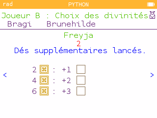

  • 19991Une IA assez sommaire mais qui a le mérite d'exister.
  • Un écran d'accueil permettant justement de choisir entre un mode Joueur contre Joueur et un mode Joueur contre IA.
  • 19994Un affichage compact du plateau lors du choix de la divinité à invoquer ainsi que son niveau d'invocation. Ce qui permet de savoir si le choix est pertinent et si on a (ou aura) assez de Jetons pour lancer l'invocation.
  • Une animation basique mais colorée des différents dés traités lors de la phase de résolution (l'affrontement des dés).

  • Les flèches gauche et droite permettent de naviguer entre les dés ou entre les divinités.
  • Les flèches haut et bas permettent d'ajouter ou retirer une divinité lors du choix initial des divinités à utiliser durant la partie (jusqu'à 3 divinités) et permettent ensuite de verrouiller ou déverrouiller des faces de dés à conserver. Elles permettent également de choisir le niveau d'invocation d'une divinité lors de la phase de résolution.
  • La touche EXE (ou Entrée, sur le simulateur) permet de valider le choix effectué (pour les divinités ou pour les faces de dés à conserver) et de passer à l'étape suivante du jeu.
