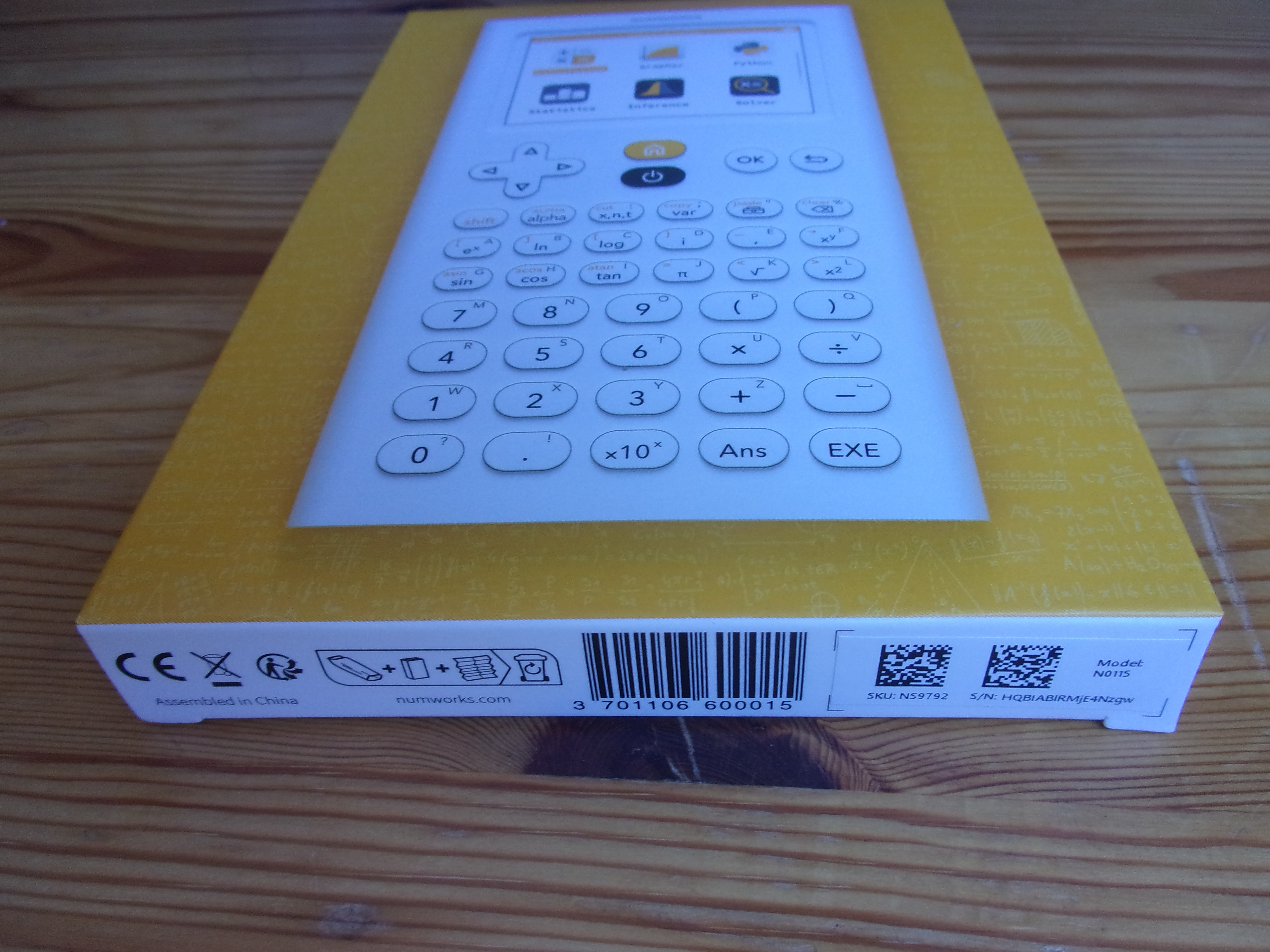

17800Retournons l'emballage, une énorme surprise nous y attend. En effet si tu regardes et compares bien, tu remarqueras sur le visuel présenté de la face arrière de la calculatrice, que la référence du modèle (N0100, N0110, N0115 ou N0120), normalement indiquée juste sous la ligne mentionnant un assemblage en Chine, a été effacée.
Il s'agit donc d'un emballage neutre, commun aux N0115 et N0120, confirmant notre hypothèse selon laquelle ces éditions vont continuer à être distribuées en parallèlle.
1780217803La tranche inférieure devient elle aussi tout aussi neutre. La référence du modèle y est certes présente, mais est désormais uniquement sur un autocollant rajouté, confirmant donc l'emballage unique.
Voici donc enfin apparaître la nouvelle NumWorks N0115 sous nos yeux.
L'ancien emballage était connu pour sa robustesse et sa durabilité légendaires. Nous avons quelques réserves par rapport à ce nouvel emballage au carton beaucoup plus fin et souple. Nous n'avons pas vraiment d'inquiétudes par rapport à la calculatrice dont le boîtier et le coque protégeant l'écran sont robustes car conçus pour le contexte scolaire hostile, nous craignons surtout que l'emballage soit moins durable dans le temps car s'abîmant beaucoup plus facilement lors des diverses manipulations.

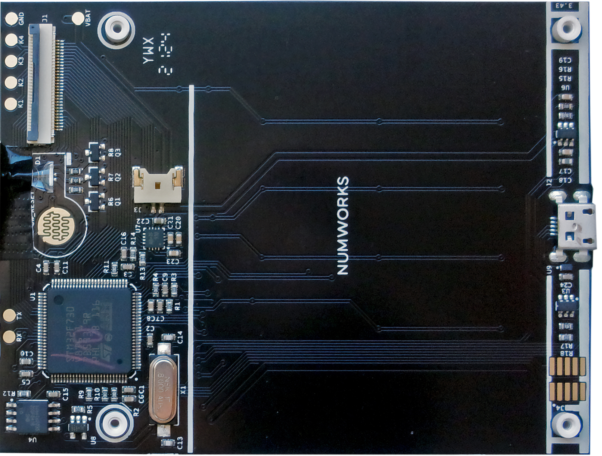

17793Ouvrons donc enfin la nouvelle NumWorks N0115.
Nous y découvrons une carte électronique effectivement en révision 5.04 comme indiqué dans son coin inférieur droit, utilisant toujours l'ancien microcontrôleur STM32F730 des NumWorks N0110 comme supposé.
Comparons donc plus en détails en superposant la nouvelle carte NumWorks N0115 avec l'ancienne carte NumWorks N0110 dans sa révision 3.43 :
Faites glisser le slider en basUse the slider at the bottom!
Effectivement, il s'agit bien d'une révision matérielle majeure. En dehors du microcontrôleur, la plupart des composants changent de place. On remarque même l'ajout d'un deuxième cristal à côté du microcontrôleur, X2.
