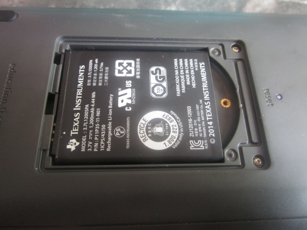

7473Les TI-83 Premium CE, TI-84 Plus CE et TI-Nspire CX depuis la révision matérielle O utilisent une batterie de smartphone Samsung, de spécifications 3.7V et 1200mAh, comme nous l'avions découvert dans le logiciel de diagnostics.
Remplacer sa batterie rechargeable par les voies officielles coûte cher... usuellement dans les 20-25€, soit la moitié du prix d'une nouvelle calculatrice d'entrée de gamme. :mj:
Or, les batteries de smartphones Samsung coûtent bien moins cher, souvent dans les 5-15€ livraison incluse ! ;)
Quelle(s) batterie(s) Samsung peut-on donc mettre dans nos calculatrices ?
Il nous faudrait donc une batterie faisant dans les 4.3x5.2cm².

7487Mais le problème, c'est que Texas Instruments semble avoir demandé une empreinte côté connecteur différente de celles de Samsung, peut-être exprès pour empêcher l'utilisation d'autres batteries.
Visibles ci-contre de haut en bas, les batteries :
  • Texas Instruments 3.7L1200SPA
  • Samsung AB474350BU
  • Samsung EB494353VU
